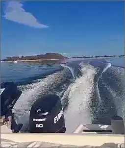

Zitat von jogi73 Beitrag anzeigen
Ich habe schon Etec´s gesehen die auf Grund der Ölbeimischung und der permanent niedrigen Drehzahl total verkokt waren..
Hi , interessante Aussage , dass Etec reines Benzin verbrennen und das Öl separat zur Schmierung der Lager und Zylinderwände und Injektoren verbraucht wird ist dir wohl nicht bekannt .
Ist bei 4 Takt genauso .
Im übrigen wird ein AB ja auch mal mit höherer Drehzahl gefahren. Das schaut dann so aus .
Hits:	69
Größe:	80,2 KB
Hoffentlich wird es nicht so schlimm,wie es schon ist .

An dieser Stelle nun ein Update zum E-Tec:
Ich habe den Motor gekauft und mich dann erstmal schwarz geärgert! Die Aussetzer beim Übergang von der Schichtladung hatte ich zwar erwartet aber die fanden statt im Drehzahlbereich zwischen 1500 bis knapp 4000 Upm.
Zusätzlich hat mein GFK Boot dermaßen vibriert (also wirklich das gesamte Boot) als wenn ich einen 1-Blatt Propeller fahren würde.
Ich war von der ca. 5 Minütigen Probefahrt extrem enttäuscht.
Also Motor mitsamt Boot zurück zum Händler.
Hier wurde der Edelstahlpropeller gegen einen neuen Alu getauscht, das Getriebeöl gewechselt und der Motor durchgesehen und wohl auch gereinigt...
Dann Probefahrt mit dem Inhaber durchgeführt.
Ergebnis: Immer noch Vibrationen, allerdings nicht mehr so stark. der Bereich der Aussetzer nun von ca. 1800 - 2500 Upm.
Die Aussetzer und Vibrationen wären bei diesem Motor normal und damit müsse ich mich abfinden....
Anschließend bin ich zu Fa. Heinemeyer gefahren und habe den Motor durchsehen lassen.
Ergebnis: Simmeringe im Unterwasserteil sind undicht (zum Glück nicht akut) und die Einspritzanlage ist verkokt.
Also Reinigung durchgeführt, Diagnose und Einstellarbeiten.
Jetzt kann ich sagen das der Motor mich durchaus begeistert. Die Aussetzer, jetzt noch zwischen 1800 und 2100 Upm, sind kaum spürbar und die Vibrationen sind nur noch minimal. Wenn im Herbst die Simmerringe gemacht werden werde ich die Lager mit tauschen lassen, was vermutlich die Vibration gänzlich beseitigt.
Grundsätzlich bzgl. Verbrauch, Leistung, Geräusch und Abgasgeruch ein toller Motor.
Aber wie so oft steht und fällt die Qualität des Materials mit der betreuenden Werkstatt.
Hier habe ich mit Fa. Heinemeyer in Minden zum Glück echte Fachleute vor Ort.
Ich werde den Motor dieses und nächstes Jahr ausgiebig testen um dann zu entscheiden ob er bleibt oder ich nochmal den gleichen Motor, allerdings neuerer Bauart (ab 2012) austausche.
Für mein Boot, was unheimlich empfindlich auf zuviel Gewicht am Heck reagiert, ist der E-Tec ein absolut geiler Motor mit richtig Power. Den Vergleich hatte ich im Urlaub mit anderen Booten die bisher deutlich spritziger und schneller als meines waren.
Also Fazit: Die Berichte über die Vorzüge des E_Tec stimmen. Allerdings ist die richtige Werkstatt offensichtlich eine Grundvoraussetzung.
Grüße... Fyns Hoved
