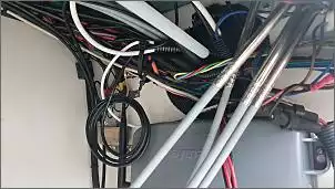

Wer kann helfen,wollte gestern mein Lenkkabel ausbauen.Innenborder Mercruiser 4,3 LX
Habe es hinterm Lenkrad mit den vier Schrauben abgeschraubt,am Lenkzylinder gelöst.Wollte es dann über das Cockpitt rausziehen,bin nur bis zur Hydraulikstange gekommen,da jetzt der Platz nicht mehr ausreicht um die Hydraulikstange gerade herauszuziehen.
Die Schlüsselweite Neuner Mutter läßt sich nicht lösen,da sich alles mitdreht.
Befindet sich hinten an dem Schneckengedönst.
Was kann ich machen?
Wo bekomme ich ein neues Lenkkabel her

Micki hat die "Rack" Version verbaut.
da ist ein entfernen nur vom Steuerstand aus möglich, da das Rack zu groß ist.
Ich habe mein Lenkseil auch getauscht, war nicht so groß das Problem beim aus und wieder einziehen.
Die Schubstange habe ich im Motorraum abgetrennt, daran einen Vorspanndraht befestigt und gemeinsam Richtung Steuerstand gezogen.
Das neue Lenkseil an diesem Vorspann befestigt und in die Öffnung an der Seite gedrückt (das war nicht so einfach, da bei mir auch die ganzen Kabel und 4 Schaltseile hier reingehen.

Die Öffnung wo das Lekkabel in den Rumpf geht
bei mir schaut das so aus:
Das schwarze Dicke, genau mitte, ist das Lenkkabel

Bei mir schaut es genauso aus,aber wie bekomme ich das Lenkkabel aus dem Schneckenhaus raus

Irgendwie versehe ich nicht was du meinst.
Bei Searay ist üblicherweise die Racklenkung verbaut. Was meinst du mit Schneckenhaus
Mach mal Fotos, das wir uns auch was vorstellen können, so kann die keiner weiterhelfen.
