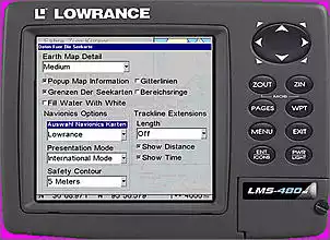

Hast du die Karte denn im Menü ausgewählt
Hier:
Hier:
Anhang 183222
Genau so, welche Taste muß ich denn jetzt drücken? Wenn ich ent drücke geht es nicht weiter.

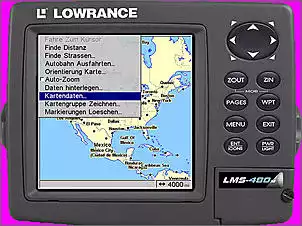

Erst "MENU" drücken und dann mit "Pfeil nach unten" auf "Kartendaten..."
Hits:	168
Größe:	54,5 KB

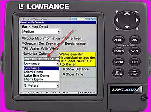

Dann 4mal "Pfeil nach unten" drücken bis "Auswahl Navionics Karten" und dann ENT drücken.
Hits:	162
Größe:	49,2 KB
Dann öffnet sich die Liste der Karten, mit "Pfeil nach unten" die gewünschte Karte wählen und mit ENT bestätigen.
