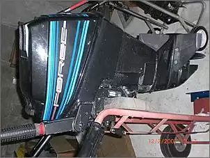

Hallo -ler,
diesen Sommer fingen die Probleme an. Der Motor läuft im unteren Drehzalhbereich ganz normal, allerdings kommt ab ca. 2/3 Gas kein Druck mehr. Des weiteren springt er nicht mehr beim erstem mal ziehen an, ich brauch jetzt immer so 5-6mal.
Ich hatte darauf hin 2 mal den Vergaser gewechselt und neue Zündkerzen eingedreht. Hat aber nichts gebracht.
Hits:	847
Größe:	44,9 KB
Eine weitere Vermutung die ich habe, ist das er zu wenig Kühlwasser bekam.
Der Motor hängt an dem Angelkahn von meinem Dad, und als ich mal hinter ihm führ bemerkte ich das das Kühlwasser Phasenweise aussetzte. Als ich den Motor dann am Schaft angefasst hatte war er sau heiß.
Ist es möglich das er jetzt kein Druck mehr auf 'n Kessel hat? (keine Kompression). Welche Bauteile müsste ich erneuern damit die Biene wieder rennt? Ich möchte damit nähmlich noch ein bissel Spaß haben an meinem kleinen Schlauchi.
Gruß Toni

Erstmal Kompression messen, alles andere ist Kaffesatz lesen.

Beiträge: 32.426
Hallo FlipperPower,
versuche es mal in der Reihenfolge
Kompression messen
Zündzeitpunkt und Verstellung von spät auf früh prüfen
Kraftstoffpumpe prüfen Druck messen
Spritfilter tauschen
Vergaser Düsen mechanisch reinigen
wenn Flatterventile da sind tauschen

Hallo FlipperPower,
das geht mit einer Stroboskoplampe, damit werden die Einstellmakierungen auf dem Schwungrad angeblitzt, wenn man dann die Drehzahl erhöht kann man sehen wie die Zündung von spät auf früh gestellt wird,
für die genauen Werte braucht man eine Rep.Anleitung

Am WE hab ich eine Runde mit Boot gedreht.
Zum Motor: Die erste Stunde hat er seine 15Ps nicht entfalten können. Immer wenn man etwas zügiger unterwegs war und dann das Gas weg nahm und wieder beschleunigen wollte ging er aus. Hat sich für mich so angehört als wäre er abgesoffen.
Dann nach ca. einer Stunde wurde der Kahn langsam aber sicher immer schneller. Erst hatte ich gedacht es wäre Einbildung wegen Gegenwind oder so...
Wie auch immer dann lief der Motor super, er ging auch nicht mehr einfach so aus.
Das einzigste was mir aufgefallen ist das er im oberen Bereich noch etwas träge beschleunigt hat. So ab ca. 90% Volllast.
Was denkt ihr ist/war am Motor kaput?
Gruß Toni

Vergaser ....
