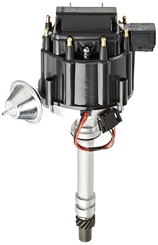

Ich habe über 4 Ecken einen ACDelco HEI Distributor bekommen und wollte damit eventuell meinen Mallory YL 520 CV ersetzen. Die Frage ist, bringt der wirklich was? Mein Mallory funktioniert eigentlich noch.
So sieht der neue aus:
ich würde mir dann einfach noch so ein Kabel kaufen: http://www.amazon.com/170072-Battery...bxgy_263_img_y (PaidLink)
Stimmt die Verkabelung prinzipiell wie abgebildet? Was passiert mit der Unterdruckdose? Aktuell hat meiner das nicht.

Nö, bringt garnichts wenn der alte funktioniert, ausserdem kennt niemand die Zündverstellkurvve des Verteilers, der Unterdruckanschluss/Dose braucht nicht angeschlossen werden.

Habe mal was geguugelt und das hier gefunden,
http://s1207.photobucket.com/user/wa...igcap.gif.html
Zündspulen oben schon eingebaut in Verteilerkappe, bevor ich aber was falsches schreibe vielleicht kennt einer den Verteiler besser, vielleicht gibt es da unterschiedliche Ausführungen des Verteilers mit anderen Inhalt, am besten mal auseinander schrauben, oder auch ne genaue Teilenummer/Bezeichnung

Funktioniert nicht da die die zünd Verstellung per Unterdruck funktioniert . kenne viele die es versucht haben .

Der Verteiler sieht genau so aus, die der, der bei meinem Chevrolet ZZ5 crate Motor montiert war.
Diese Verteiler haben eine Fliehkraftverstellung und eine Vakuumverstellung.
Im Prinzip funktionieren die auch bei Bootsmotoren, man kann die Unterdruckverstellung einfach per Stopfen verschließen, dann bleiben noch 22° mechanische Verstellung.
Funktionieren würde der Verteiler schon, allerdings bin ich nicht überzeugt, dass die Zündspule zu Deiner Zündanlage passt.
Ob der Verteiler für den Marineeinsatz zugelassen ist, ist ebenfalls fraglich.

Der hier z.B.
http://www.amazon.com/ACDelco-934408.../dp/B0013G0J9W (PaidLink)
laut Beschreibung hat alles eingebaut, Fliehkraft/Unterdruckverstellung wobei die Fliehkraftkurve sogar passen sollte, Zündspule usw., nur Stromversorgung und Zündkabel dran und fertig,
Unterdruckverstellung ablassen,
gruss dieter

Hast Du noch eine Kontaktzündung?
Dann bringt eine kontaklose in jedem Fall etwas.
Die eingebaute Zündspule dürfte auch leistungsfähiger sein, als Deine alte.
Aber wenn heute alles funktioniert, wird der andere Verteiler kein PS mehr bringen, sondern nur mehr Zündsicherheit.
