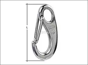

Der Schnapphaken
Länge: 50 mm, Bruchlast: 300 kg, Augen-Ø: 6 mm
Länge: 75 mm, Bruchlast: 700 kg, Augen-Ø: 10 mm
Länge: 100 mm, Bruchlast: 1500 kg, Augen-Ø: 13 mm

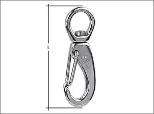

Der Schnapphaken mit Wirbel
Länge: 75 mm, Bruchlast: 300 kg, Lochmaß für Schot: 13 mm
Länge: 100 mm, Bruchlast: 750 kg, Lochmaß für Schot: 19 mm

@ Jens: Ich würde für die Winde 8mm nehmen und den obersten Schnapphaken, am Besten gleich mit einspleissen lassen. Den Wirbel kannst du dir sparen,

Beim normalen Karabiner bin ich immer mißtrauisch, die habe ich schon zu oft aufgebogen. Beim Schnapphaken mit Wirbel hast du wieder eine zusätzliche Sollbruchstelle, außerdem erscheint mir 700kg Bruchlast deutlich zu wenig.
Also bleibt nur der Schnapphaken, und zwar der größte (100mm). Da gibts allerdings auch billigere im Fachhandel, denen traue ich auch nicht. Bei mir kommt der geschmiedete von Wichart an die E-Winsch.
