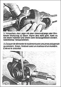

Hier nochmal ein Bild mit Beschreibung aus dem Werkstatt-Handbuch:
Hits:	472
Größe:	65,5 KB
Hier die weniger "russische" Methode die sich bei Merc und OMC in den Handbüchern absolut gleicht....
... kein Hammer weit und breit zu sehen.
Meine Lagerhülsen kann ich von Hand rausdrücken.
... Aha ...
Hits:	511
Größe:	62,2 KB
ID:	361089   Klicken Sie auf die Grafik für eine größere Ansicht
