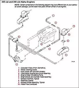

Kenne es nur genau von einem Mercruiser 4,3L, schätze das ist aber nicht viel anders.
Seewasser kommt rein, in die Wasserpumpe, in den Motor / Zylinderkopf, zum Thermostat und dann über Schäuche zum Krümmer unten rein und über die Knie wieder raus. (also nicht über den Zylinderkopf in den Krümmer)

Hab es kurz herausgesucht - ist gleich wie bei meinem

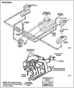

so wie ich das sehe, werden die Krümmer vom Thermosstatgehäuse mit Wasser versorgt, beim 350er MAG, bei den kleineren Motore auch.
Es gibt allerdings 3 verschiedene Gehäuse.
Ein Schlauch geht ins Abgasknie, der Andere von unten in den Krümmer.
Eine direkte Verbindung Motorblock Krümmer sehe ich nicht.

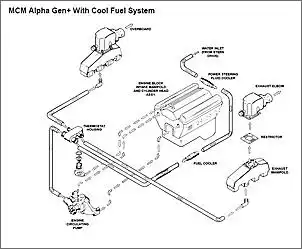

hat zufällig wer noch eine Skizze o. ä. des (Einkreis-)Kühlwassersystems solcher GM SB (z. B. 350 CUI) Motoren zur Hand auf der insbesondere die Wege durch den Ansaugkrümmer dargestellt sind ?

Bitteschön
