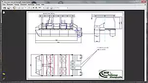

Hits:	748
Größe:	27,2 KB

gings nicht noch kleiner? Ich kann da kein Mass lesen. Hilft herzlich wenig. Und auf der Homepage von Tollense trägt das 7,5 m Teil auch keine 5 t.
gruesse
Hanse

2to Tragkraft bei 50% Eintauchtiefe und 4to bei 100% Eintauchtiefe ^^
Denke aber da sollte man noch das Eigengewicht von einigen hundert Kilo von abziehen. Ich schätze die Schwimmer des Pontonbootes haben ne LWL von ca. 7m und ne Breite von 1m. Bei grob 1to Eigengewicht + 2to "Fracht/Personen" sind das grob 43cm Tiefgang.
Würde das auch von der Rumpfform als Verdränger einstufen, das Rumpfverhältnis von pi mal Daumen 7:1 ist zwar effizient aber meine mich zu erinnern das bei Katamaran ein Verhältnis von 8:1 oder höher angestrebt wird.
Denke mal über die genau benötigten PS müsstest du mal einen Konstrukteur von Motorkatamaran anschreiben. Sofern die Geschwindigkeit überhaupt erreicht werden kann.
Für normale Rumpfgeschwindigkeit bei 3to Gesamtgewicht sollten aber nach der alten Formel für Verdränger (3-5 PS pro Tonne) 15 PS reichen, Richtiger Prop vorausgesetzt. Die maximal Geschwindigkeit beträgt dann bei LWL 7m, ca. 6,4 Knoten (knapp 12 km/h) kann aber auch mehr sein aufgrund der schlanken Rümpfe.

Maaaan....Ihr müsst doch nur auf den Anhang 262395 klicken.... Ihr Dussels

wir können ja auch von der Proportion auf die Dimension rückschliessen. Ist dann zwar nicht sooo genau aber der Weg zum Ergebnis mit vorhandenen Mitteln ist aufzeigbar.
Gehen wir nach dem Bildchen, ist das Schiff 7 Meter lang und müsste dann etwa 3,5 Meter breit sein.
Ein Schwimmer dürfte dann etwas 1/4 der Gesamtbreite = 0,75 Meter sein.
Dies entspräche einem Längen/Breitenverhältnis von 7/0,75 = 9,3:1
Ab 8:1 und grösser kommt bei der Berechnung die eogengenerierte Wellenbildung (Rumpfgeschwindigkeit) wie beim reinen Verdränger nicht mehr zum Ansatz.
Nehmen wir nun die Formel für die Geschwindigkeit.
Geschwindigkeit = Wurzel aus LWL mal Leistung durch Verdrängung.
LWL in Metern, Leistung in PS und Verdrängung in Tonnen, dann müsste die Geschwindigkeit in Meter/Sekunde sein.
Herauskommen wird dann bei diesem Ansatz dass die Geschwindigkeit bei 7 Metern LWL, 100 PS Leistung und 5,5 Tonnen Verdrängung 11,3 m/s beträgt was dann, multipliziert mit 3.600 und dividiert mit 1.000 eine Geschwindigkeit von 40,6 km/h ergibt.
