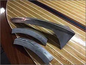

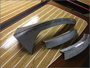

  #88
Alt 08.11.2016, 09:17
Maxii Maxii ist offline
Registriert seit: 29.09.2015
Ort: Limburg an der Lahn
Beiträge: 32
Boot: Schlauchboot von Aldi
146 Danke in 23 Beiträgen
Meinst du so etwas ?
Hits:	133
Größe:	106,9 KB
ID:	727853 Klicken Sie auf die Grafik für eine größere Ansicht
Hits:	124
Größe:	107,4 KB
Habe ich vor paar Wochen erst zusammen mit einem Schlosser gemacht. Schablone aus Pappe von einer Seite gemacht, davon dann zwei identische Teile aus Edelstahl ausgeschnitten und dann in der Mitte zusammengeschweißt. Müsste eigentlich jeder Metallbauer hinbekommen.
Und um auf deine Frage wegen der Leiste zurückzukommen...
Knicken würde ich die auf keinen Fall, da der Rumpf im Bugbereich ja schräg nach unten verläuft und deine Leiste an der Bugspitze nicht vollflächig aufliegen wird.
  #89
