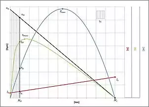

Sorry das ich hier nochmal einen alten Post aufgreifen, aber das hier stimmt in meinen Augen einfach nicht!
1. Das Moment ist egal, die Leistung ist entscheident. Die Leistung ist die Energie, die der Motor pro Zeit abgibt. D.h. je höher die Energie pro Zeit umso schneller kann ich fahren ( vorausgesetzt alle Verluste bleiben sonst gleich).

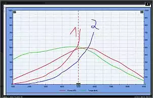

Ich habe in deine Simulation nochmal 2 Momentenkennlinien von Propellern eingezeichnet.
Kennlinie 1 - geht bis zum max. Moment. Höher kann der Motor den Propeller nicht drehen, weil ihm die Kraft (Moment) fehlt.
Kennlinie 2 - hier ist die Drehzahl höher, da der Propeller eine kleinere Steigung hat.
Wenn ich aber jetzt die Leistung von Kennlinie 1 und 2 vergleiche, dann ist die abgegebene Leistung mit Kennlinie 2 höher und somit auch die Geschwindigkeit (sofern sich die Verluste nicht erhöhen).
Mit einer optimalen Propellerauswahl versuche ich immer den max. Leistungspunkt des Motors zu treffen, aber nicht den max. Momentenpunkt.
Wie schon geschrieben, ich will die max. Energie pro Zeit ins Wasser bringen ( Leistung) und nicht die max. Kraft (Moment).
PS: Das Ganze gillt natürlich nur für die max. Geschwindigkeit.!!

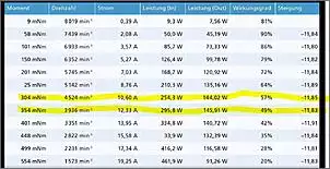

Sorry - ja ich habe gemerkt das die Tabelle quatsch ist und alles gelöscht.
Damit dein Beitrag nicht so in der Luft ist hier nochmal die Tabelle:
Hits:	27
Größe:	58,6 KB
Hier sieht man prinzipiell nur die Stromreduzierung aufgrund einer Wirkungsgradverschiebung.

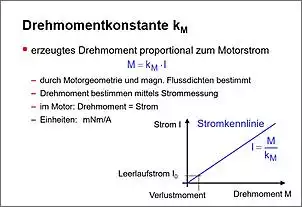

Prinzipiell gilt jedoch dieser Zusammenhang:
Hits:	16
Größe:	54,4 KB
D.h. wenn ich 100KW Motorleistung mit 3000U/min 320 Nm oder 6000U/min und 160 Nm erzeuge, sollte bei dem Motor mit 6000 U/min ein niedriger Strom in der Wicklung fliesen und damit der Wirkungsgrad besser sein. Dies hängt jedoch wie Jörg geschrieben hat vom Motortyp ab und kann daher nicht allgemein als Richtig angesehen werden.
Oft ist es aber so, das E-Motoren der gleichen Leistung mit höherer Drehzahlauslegung ( und damit geringerem Moment) einen besseren Wirkungsgrad aufweisen (muss aber nicht sein - je nach Konstruktionsprinzip) in dem Fall würde dieser Motor die Batterie etwas weniger belasten.
Markus

Mit der Tabelle kann ich nichts anfangen, es scheint sich hier um ein Sammelsurium diverser Motoren zu handeln. Ich verstehe nicht, was mir der Vergleich von Motoren mit 7,56 W und 145,91 W sagen soll. Erst dachte ich an einen Vergleich von Äpfeln mit Birnen, aber ich bin nicht sicher, ob da überhaupt an Obst zu denken ist.

Also die Tabelle zeigt einen Motor in verschiedenen Betriebszuständen.
Eine E-Motor Kennlinie sieht meist irgendwie so aus:
Hits:	21
Größe:	66,4 KB
Je nach Betriebsbereich ist der Wirkungsgrad Eta mal besser oder schlechter.
Das zeigt die Tabelle. Ich kann einen Motor jeweils links und rechts vom P max betreiben, bei einen unterschiedlichen Wirkungsgrad. Somit kommt es, das ich eine gleiche Ausgangsleistung (mechanische Leistung) habe aber eine unterschiedliche el. Leistung einspeisen muß. Das Betrifft aber nur die Auslegung / Betriebspunktauswahl an einen Motor.
Wenn ich aber nun 2 unterschiedliche Motoren bewerten soll, dann gibt es einen Motor 1 mit 55kW Leistung und 3000 U/min Bemessungsdrehzahl und Motor 2 mit 55 kW Leistung und 1500 U/min Bemessungsdrehzahl. Dann ist es oft so, das der Motor mit der höheren Drehzahl einen etwas niedrigeren Nennstrom hat. Insofern etwas günstiger für eine Batterieanwendung wäre.
Jedoch gilt das nur für das gleiche Konstruktionsprinzip. Evtl. gibt es noch Motor 3 mit z.B. einem anderem Wicklungsdesign der auch 55 kW bei 1500 U/min bei dem gleichen Nennstrom wie Motor 2 darstellen kann.
Wenn bei dir die Drehzahl eh schon auf 1000 U/ min gesetzt ist, dann hat sich das Ganze eh schon erledigt! Dann bleibt nur noch die Suche nach dem Motor mit dem Besten Wirkungsgrad bei 1000 U/min. Wie in der Tabelle zu sehen, kann das schon mal 10 - 15% ausmachen, was bei einer Batterie nicht zu vernachlassigen ist.
Markus
Du verstehst auch rein gar nichts oder? Wenn du eine kleinere Steigung am Propeller hast macht der weniger Meter - zur Erinnerung, Steigung ist die Wegstrecke die ein Propeller pro Umdrehung zurücklegt.
Wenn der Motor jetzt höher dreht ist der ganze Drehzahlgewinn weg wegen der geringeren Steigung ....das ist ein Nullsummenspiel. Das heißt es ist egal ob der Motor mehr Leistung hat, er bringt nicht mehr ins Wasser als beim maximalen Drehmoment oder anders ausgedrückt das maximale Drehmoment begrenzt die maximal mögliche Leistung und zwar nicht nur die Motorleistung als solche sondern die gesamte Fahrleistung.
Daher gilt Torque matters.
LG Michael
