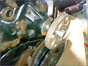

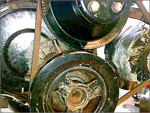

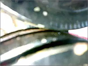

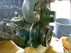

Hier die Bilder, kann es sein das der Flansch zu weit reinragt ??

Hallo Jörg,
das sieht alles richtig aus.
Wie schon beschrieben ist der Abstand fast 0 !!
Wenn du beim Zusammenbau die obere Keilscheibe leicht verkanntest passt es schon nicht mehr.
Auf dem letzten Bild hängt die Scheibe schon schief und ist nicht fluchtgerecht mit der unteren Scheibe.
Durch die Einpresstiefe kommt dann die Unterkannte zu tief.
Vorschlag:
den Führungsdorn der Wapu und die Bohrung der Scheibe reinigen dann geht es besser drauf.
Detlev

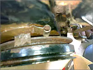

Also noch mal alles auseinander und neu zusammen hat den wirklich gepasst,
das dritte Foto zeigt mann sollte immer nach dem Benzinfilter sehen wenn "mann" ein Motor neu aufbaut, bei der gelegenheit auch noch einen riss in der Benzinleitung gefundenKlicken Sie auf die Grafik für eine größere Ansicht
