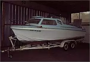

Hi.
Ich bin gerade dabei ein Rocca Boot zu restaurieren. Meine Frage :
Welchen Lack kann man verwenden? Kann man davon ausgehen, daß bei einem Boot welches so alt ist 1 K Lack verwendet wurde oder ist es egal welchen Bootslack ich für ÜW und OW benutze. Das Boot wird kein Wasserlieger werden. Kann ich davon ausgehen, daß ich in diesem Fall kein Antifouling brauche ?
Um Hilfe wäre ich sehr dankbar.
Gruß Dietmar

Wie machst du das mit dem lackieren? Bei deinem Boot sieht es so aus als könntest du es zum lackieren auf den Kopf stellen könntest. Aber wie geht das z.B. bei meinem. Das kann ich nicht aus den Kopf stellen, und auf dem Trailer geht das lackieren wohl auch nicht.
Gruß Dietmar
