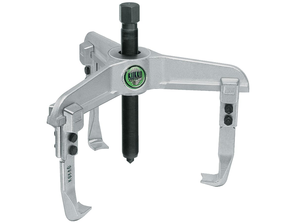

Als Abzieher hätte ich wohl in der Richtung geguckt
https://www.gruendl-shop.de/Propelle...xYYzBnvk&gQT=1

Wenn da ein Gewinde wäre müsste man das auch von hinten sehen können.

Ja der Abzieher passt schon gerade auf die Welle bzw. auf den Propeller, es ist nur kein Platz um von hinten auf den Propeller zu schlagen....jedenfalls nicht viel Platz....
Ein Leben ohne Boot ist möglich,
aber sinnlos
Alt 12.03.2025, 20:43
Benutzerbild von Lady Maja
Lady Maja Lady Maja ist offline
Registriert seit: 21.02.2025
Ort: Berlin / Wittenau
Beiträge: 54
Boot: Marco 860 AK
120 Danke in 32 Beiträgen
Und ganz wichtig, pass der Abzieher denn auch gerade auf die Propellerwelle oder ist das Ruder im Weg? Du schreibst, mit dem Hammer könnt ihr nicht draufhauen, wegen des Ruders.
nein den Abzieher bekommen wir schon auf den Propeller, aber von hinten haben wir keinen Platz um mit dem Hammer dagegen zu schlagen, da ist dann der Rumpf bzw. Kiel im weg.....
und von vorn auf den Kunus zu schlagen hmmm, da stört tatsächlich dann das Ruder
