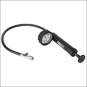

Da ich jährlich mein Antriebsöl wechsle habe ich mir eine etwas teurere Variante für den Drucktest zugelegt. Bei den von Euch angebotenen, bekommt man ja eine Sehnenscheidenentzündung.
Diese hier:
Hits:	5
Größe:	11,7 KB
Vakuum ziehe ich nicht mehr....(habe bereits den neuen Simmerring am Kardan mit nur noch einer Dichtlippe.)
Einfach 15 min mit 5psi und auch mal über Nacht mit 10psi. Habe noch kein Wasser im Öl gefunden. Ich lasse aber auch meinen Trieb ordentlich abtrocknen bevor ich das Öl ablasse...
