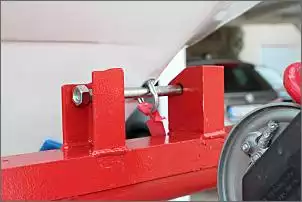

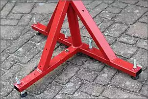

Hallo Gela,
hier einige Fotos von der Konstruktion.
Der Befestigungspunkt am Bug

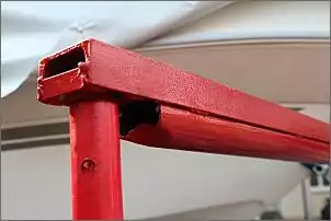

unter dem rechteckigen Eisen ist an jedem Ende ein kurzes Rohr angeschweißt, das in den Baustempel eingesteckt wird. So ist das waagrechte Portal mit den senkrechten Baustempeln rechts und links verbunden. Die Baustempel haben den Vorteil, dass man sie in der Höhe so verstellen kann, dass die Schraube durch die Zugöse am Bug gesteckt werden kann.

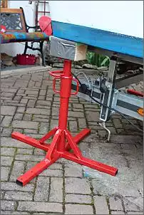

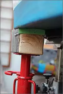

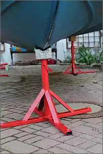

Die Stempel am Heck

Konstruktion der Füße am Bug und kleinerer Stempel unter dem Boot, den ich vor Beginn der Arbeiten am Unterboden noch hinstelle.

Den Trailer kann man dann ganz einfach unter dem Boot herausziehen.
Der kleine Stempel unter dem Boot trägt keine Last, er ist verschiebbar. Er dient nur zur Sicherheit, sollte doch einmal einer der Träger nachgeben.
