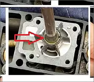

Fehler-Ausschlussverfahren:
Alten Impeller montieren und gucken, was passiert.
Evtl. rutscht die Antriebsstange beim neuen Impeller trotz Halbmond durch, weil der neue Impeller innen kaputt oder sonst was ist.
Hits:	19
Größe:	40,6 KB

Es wird irgendein einfacher Fehler sein......
Bau das Teil ab und zerlege es wieder.
Neuen Impeller bereithalten falls der andere "neue" durch deine zahlreichen Trockenläufe schon hinüber oder angefressen ist.
1. Neuen Impeller mit dem ganz alten vergleichen ob dieser identisch ist.
2. Beim Zusammenbau sicherstellen das der Keil/Halbmond welcher den Impeller auf der Welle gegen durchdrehen sichert , auch korrekt montiert ist.
3. Sicherstellen das die Blätter des Impellers zur richtigen Seite umgelegt sind.
4. Alle Dichtungen auf vernünftigen Sitz prüfen und zusammenschrauben.
Wenn du das alles berücksichtigst muss das Teil Wasser fördern. Es sei denn , der alte Impeller welchen du entsorgen wolltest sieht noch gut aus und förderte trotzdem schon kein Wasser. Dann wird das Problem woanders liegen.
Von vorne herein ausschließen das es einer der obigen Fehler ist weil du alles richtig gemacht hast bringt dich nicht weiter.
Ich schraube mein ganzes Leben schon an diversen Motoren , und manchmal hat man einfach ein Brett vorm Kopf und muss nochmal ran um festzustellen das man einen einfache Fehler gemacht hat.
Einen Mechaniker für den Impellerwechsel aufzusuchen ist denke ich nicht wirklich nötig......

Man sieht auf den Bildern- speziell das fünfte- diesen "Key" sprich Passfeder nicht.
Keine Nut in der Welle -OK, könnt ja auch hinten sein. aber irgendwie wird dem Teil keine Beachtung geschenkt. Fehlt die, dreht sich der Impeller auch nicht mit....nur so eine Idee...
Ohne Worte
