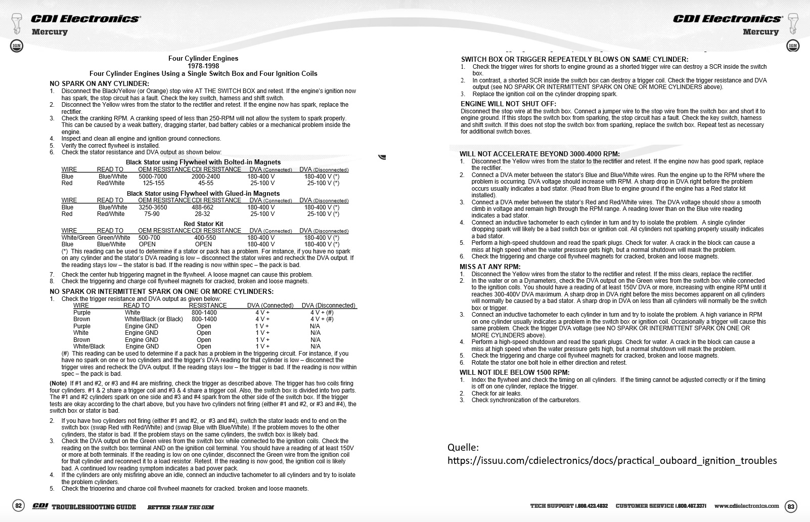

Ich hab irgendwann mal auf der gleichen Seite diesen Troubleshooting-Guide gefunden:
Mit dieser Anleitung wirst Du Schritt für Schritt durch die Fehlersuche geführt, passt für alle klassischen Thunderbolt 4-Zylinder.
Die CDI sieht erstmal sehr kompliziert aus, ist sie aber gar nicht. In der langen Reihe in der Mitte ist der Notaus. Das ist immer der Hauptverdächtige...

Dieser Troubleshooting Guide hat ja auf über 200 Seiten eine unglaubliche Fülle von Daten und Hinweisen, eigentlich ein "muß" für alle AB-Schrauber - aber ich habe nichts von ihm gewußt.
Vielen Dank Euch für die Hinweise darauf.

Ja, ist natürlich etwas zu umfangreich für den Hausgebrauch... aber zum online Nachschlagen wirklich super:
https://issuu.com/cdielectronics/doc...ion_-_digital_

Die Verkabelung scheint soweit stimmig zu sein. Hier mal eine, wie ich finde, recht übersichtliche Darstellung der Verkabelung für deinen Fall:
Die Steckverbindungen zur Fernsteuerung dürften bei Dir anders sein, aber der Rest entspricht deinem Motor.
