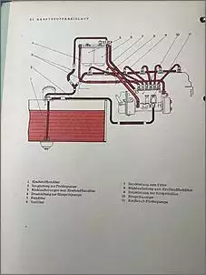

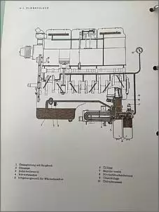

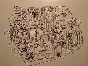

Das Werkstatthandbuch kam heute an, darin interessante Informationen und nützliche Schaubilder. Mein Motor soll angeblich 210 PS haben, das wäre dann etwas übermotorisiert für mein Boot. Die Leerlaufdrehzahl von 450 bis 500 U/Min finde ich klasse. Den Einheit des Ölverbrauchs von 0,9 g/PSh finde ich goldig.

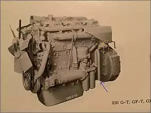

Im Motorraum riecht es bei laufendem Motor leicht mach Abgas. Aus einem Rohr in der Nähe der Ölfilter kommt ein wenig Rauch raus, das halte ich für die Quelle.
Hits:	172
Größe:	124,7 KB
Es ist dieses u-förmige, mit Pfeilen markierte Rohr.
Hits:	79
Größe:	62,4 KB
Was ist das? Eine in den Motorraum offene Leitung, aus der (geringe Mengen) Rauch geleitet werden, ist mir neu.

Falls das Kühlwasser von einer Impeller (Gummirad) Pumpe gefördert wird, dann können schon 20-40 Sekunden Trockenlauf den Impeller unbrauchbar machen.
Impellerpumpen aber arbeiten idR an einem offenem System, d.h. das sich erwärmende Kühlwasser kommt Außerbordseitig heraus.
In deinem Fall kann es eine Kühlkühlung sein und der Auspuff ist ein trockener, d.h. heißt dieser ist dann gegen Hitzefreigabe mittels Asbestschnur etc. umwickelt.
