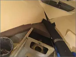

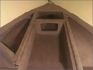

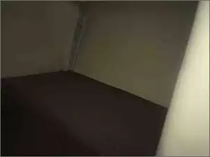

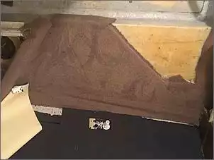

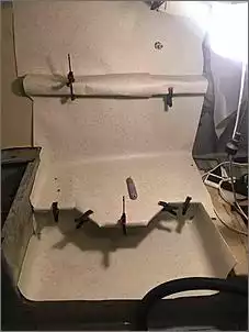

Update 30.09.2020
wie angekündigt geht es im Herbst weiter. in der Kajüte muss der Teppich rein und in die Nasszelle der Industrieboden.
Die letzten beiden Tage habe ich mit zuschnitt verbracht nun hoffe ich, das es am Wochenende trocken genug ist für die verkleidung.

Grüße der Thorsten

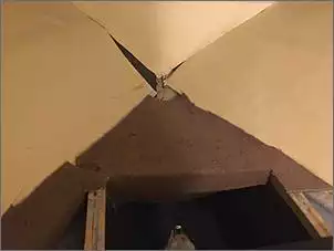

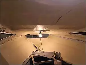

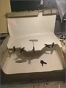

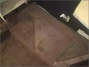

Update 05.09.2020
Am Wochenende habe ich den Teppich verklebt heute alles aufgeräumt
In der Toilette sind die Wand Verkleidungen derzeit überlappend so kann ich später genau an der Verkleidung schneiden
