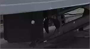

Eine Möglichkeit, die Welle bei eingebautem Ruder zu ziehen:
Hits:	114
Größe:	22,2 KB
Bei meinem Boot ist ein Loch im Ruder, durch das man die Welle ziehen kann
