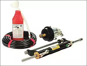

Alt 14.01.2019, 19:16
bolmen bolmen ist offline
Registriert seit: 10.12.2017
Ort: Ljungby (Schweden)
Beiträge: 25
Boot: Marieholm Concorde 16 mit Yamaha F70, Höga Rodd 480BR mit Yamaha F70
17 Danke in 12 Beiträgen
Hi Christian,
eine Standard Teleflex hätte es sicherlich auch getan aber mir gefällt das "no feedback" Feature bei dem man die Lenkung auch mal kurz loslassen kann ohne das der Motor gleich zur Seite flippt.
Die Lenkung ist von Nordflex und hat 350 EUR im Kit mit allem Zubehör und 5m Doppelschlauch gekostet. Funktioniert perfekt, Montage war kein Problem und mit normalem Werkzeug zu machen.
