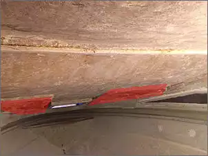

Auf dem Foto siehst du die schon demontiert in der Mitte liegen mit roter Kappe
Wenn du jetzt den schrägen Deckel am Fuße der unterflurbanine anhebst siehst du alles
Grüße der Thorsten
Vielen Dank! die Photos sind echt hilfreich !! Ist das eine Klappe oder ein Brett was gelöst werden muß.

am Anfang sind mir die Sanwitch Platten 5mm von der Decke gefallen, heute haben die 9mm Multiplet platten von alleine an der Decke gehalten
Der Mittelgang beim Deck wird mit 9mm Multiplex Verstärkt was als Sanwitchkern diesen wird. die aussen Bereiche werden mit 9mm Hartschaumplatten als Sandwitchkern laminiert (jetzt sollte mir da ja auch nichts mehr herunterfallen
Leider konnten die Arbeiten erst Montag Abend beginnen, da ein Paketzusteller mit Blauem Autos ganze 6 Tage für die Zustellung des Haftgrundes gebrauch hat.
Hierdurch ist mir ein ganzen Sonniges Wochenende mit 21 Grad an Arbeitszeit verloren gegangen.
die Tage mit Temperaturen über 15 Grad werden dieses Jahr Rar und das Deck soll vorher fertig werden.
[IMG]https://uploads.tapatalk-
cdn.com/20171024/66e1871dca18da96d67f4b1c134e2e09.jpg[/IMG]
So habe ich das Wochenende genutzt um Stringer, Spanten und andere Holz Elemente für den Rumf zu zu Schneiden.
Die stringer und Vokalem die Eingangsstufe aus Holz sind Schon Fertig.
Ich gehe davon aus das Ich mit dem Deck kommendes Wochenende Fertig werde und Montag mit dem Raus reissen den Boots inneren beginnen kann.

Update 30.10.2017:
Deck ist fertig
Gestern und heute laminiert was das Zeug hält. Was soll ich sagen, beim nächsten Mal öffne ich das Deck von oben auch wenn dann lackiert werden muss....
Versuch 1, das Deck mit Hartschaum wieder zum Sandwich zu bauen. Leider hat das nicht geklappt.
Versuch 2, mit Balsaholz kleine Stücke an die Decke zu bringen schlug leider auch fehl.
Dritte und lezte Chance waren Querstreben die 4fach überlaminiert wurden. Diese hatte ich am Abend zuvor mit Klebeband und etwas Spachtelmasse unter die Decke geklebt und heute die Kanten gespachtelt.
Die festen Holzelemente am Mittelgang habe ich zur Seite weg angeglichen und mit ebenfalls 4 Lagen 450er Matte zur Seite abfallen lassen.
Als vorteilhaft erwies sich hier eine 150g Matte. Diese hielt Spachtelmasse in Sicken, war schnell getränkt und hielt alles so lange fest bis ich mit der 450er Matte nachträglich dran kam.
Die 150er Matte habe ich auch für die Übergänge Wand / Deck benutzt.
Überall da wo ich mit den grossen Platten nicht auf Stoss getroffen hatte, habe ich mit Balsaholzleisten die Flucht angepasst.
Anbei die Fotos
Ach ja, bei mir ist hat das Achterdeck nicht gehalten.
Was auch kein Wunder war, denn die Amis haben das Achterdeck mit Polyesterharz auf Gelcoat verklebt. Hat dann einmal Rums gemacht und ich war 2 cm tiefer als vorher.
Das Ganze habe ich heute noch eben mit laminieren dürfen.
Habe es dann gleich auf beiden Seiten einmal angepasst.
Grüße der Thorsten
