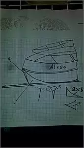

So jetzt hab ich zuerst noch eine grundsätzliche Frage, es ging ja von anfang an um einen Verdränger Rumpf, die wenn ich eure Ausführungen noch mal lese kommt mir der Verdacht das es hier eher um höhere Geschwindigkeiten und damit um Gleiter handelt?
EDIT:

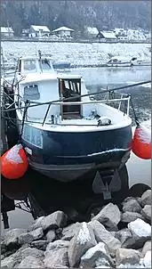

Wie ja schon zu erahnen haben meine Fragen einen konkreten Hintergrund:
Hier seht ihr meine Alexa:
Hits:	185
Größe:	65,8 KB
Aus dieser Perspektive läst sich ihre Vergangenheit als Lastkahn nicht leugnen, der Stumpfe Bug mit dem hochgezogenen Boden ist ja typisch.
Jetzt ist so eine Buggestalltung, zwar einfach herzustellen, aber natürlich alles andere als Optimal. Bereits ab 10 Km/h schieb sie eine Beachtliche Bugwelle und auch die Höchsgeschwindigkeit ist mit knapp 12 km/h für eine Wasserlinienlänge von 13m deutliche unter der rechnerischen Rumpfgeschwindigkeit. Auch aus weiteren Gründen hab ich deswegen folgende Idee entwickelt:
Imbau des Buges im "Sinne eines Multiknickspantes" unter beigehaltung der Seitenteile sowie des Schanzkleides...
In etwa so wie ich hier mal ne ganz Grobe Skizze gemacht habe
Hits:	185
Größe:	34,0 KB
Ich Hoffe das ist verständlich, der Plan ist Quasi eine "Spitze" an den jetzigen Bug zu schweißen, die buchstabierten Flächen sollen quasi die Abwicklungen sein...
Das Ganze ist natürliche (noch) eine ganz grobe Idee weit von der Realisierung, geschweige denn vom Gelingen entfernt.
Was soll das genze nun bringen?
1. Geringere Bugwelle
2. Besseres Einsetzen in Wellen (weniger schlagen)
3. schaffen von Platz für ein Bugstrahlruder
4. Verlängerung der Wasserlinie bei gleichen Gesammtabmessungen
5. Reduzierung des Strömungswiederstandes
6. ein vorderer Balastwasser Tank zumtrimmen
7. ein zusätzlicher Dieseltank
8. bessere Optik
Ich erwarte keine Wunder, in der Praxis wird sich manches kaum bemerkbar machen, insgesammt denke ich aber schon das eine solche Maßnahme Sinn macht.
im Anhang noch ein paar Bilder damit man sich den jetzigen Bug besser vorstellen kann
MFG S

Interessanter Einwand. Dabei würde ich es eher umgekehrt erwarten. Ein klassischer Verdränger - mit sagen wir mal konvexen Spanten - hat ja auch im Längsriss eine deutliche Wulst. Dabei ergäbe sich soetwas wie eine sphärische Form, die ja eigentlich leichter auszuarbeiten sein müßte - mit weniger Spannung in den Platten.
Aber gut... meine Metallbaukenntnisse kommen aus dem Karosseriebau. Im Bootsbau bin ich ja reiner Holzwurm.

Bei Gleitern kommt das Ganze sicher mehr zum Tragen. Keine Frage.
In Deinem Fall würd' ich mich einfach darauf konzentrieren, was bei der vorgegebenen Rumpfform leichter umsetzbar ist. So oder so wird ein Umbau die Bugwelle im Vergleich zu dem hochgezogenen Plattboden verringern.
Was hältst Du von einem Modellversuch, um das Ganze mal im kleineren und günstigeren Maßstab auszuprobieren?
Nachsatz: eine ganz andere Richtung, aber vielleicht wäre das hier eine Inspiration: http://blog.tadroberts.ca/2013/03/bulbous-bows/
...erschiene mir bei der vorliegenden Geometrie irgendwie naheliegend.
Cheers, Ingo

Das erscheint mir aber reichlich kompliziert in der Dimensionierung, da wären wohl wirklich umfangreiche Modellversuche erforderlich. Auserdem wollte die die Möglichkeit mit dem Flachen Bug (Tiefgang ist knapp 50cm) am Ufer anzulanden nicht verlieren...
Was die bauliche Ausführung angeht hatte ich auch schon mal an einen "Halben Origami" gedacht, der Dart würde dann in den knick zwischen Boden und Seiten "Gang" auslaufen...

Ausserdem wollte die die Möglichkeit mit dem Flachen Bug (Tiefgang ist knapp 50cm) am Ufer anzulanden nicht verlieren...
Dein Pflichtenheft schränkt die Anzahl der Optionen natürlich ein
Vor dem Hintergrund wäre die Lösung auf Deiner Skizze sicher praktikabler.
Auf jeden Fall würd ich mal zumindest ein simples Modell anfertigen. Die Rumpfform macht es hier wirklich nicht leicht und am Ende soll's ja auch ansehnlich proportioniert sein, das "Implantat".
Cheers, Ingo
Ist das jetzt Fluch oder Segen für einen Konstrukteur wenn man ihm genau sagt was man haben will?
Die Skizze geht ja von einem "Multiknickspant" als Abwicklung nur in einer Richtung gebogener Bleche aus, das sollte sich in der tat als Modell recht einfach ausprobieren lassen.
Aufgrund des recht einfachen Rumfaufbaues sollte sich das doch aber auch als 3d Modell im Computer umsetzen lassen. evtl. ergibt sich so auch die Möglichkeit die Strömungsverhältnisse zu simulieren?
Im Idealfall sieht es so aus als wäre es schon immer so gewesen...

So Grundvorraussetzung, ist ja den vorhanden Schiffskörper zu vermessen, wie macht man das am besten? Es fehlen ja "Fixe Bezugspunkte" wie man sie auf einer Helling hätte...
MFG S

Vermessen brauchst du doch nicht
Geht doch am einfachsten mit Schablonen, deine 2 B-Stücke anpassen, anheften, anschliessend die 2 "Bodenplatten.

Naja etwas "wissenschaftlicher" wollte ich das schon angehen. Ingos Idee mit dem Modell (evtl auch im Computer) finde ich schon sinnvoll. Das ganze soll auch nicht übers Knie gebrochen werden, hat schon Zeit.

Sorry bin halt der Praktiker
Deinen Rumpf so zu vermessen damit du ihn digital verarbeiten kannst wird glaub ich schwierig.
3D-Scanner

Die Idee mit dem Modell war ja, das Ganze mal von den Proportionen her hinzubekommen - und weniger ein mm genaues Abbild zu kreieren.
Ich würd' so an die Sache herangehen:
Mit einem Laser markierst du Dir im Abstand von 30-50cm senkrechte auf die Seitenwände und ziehst sie mit Kreidestift nach. Das sind jetzt deine virtuellen Mallen. Parallel zum Kiel legst Du eine Latte am Boden, als Referenz bzw. Nullinie für die Breiten. Dann fertigst Du Dir einen einfachen Abtaster an: eine senkrechte Latte, mit Höhenmarkierungen alle 30cm und einen horizontalen, in der Länge verschiebbaren Tastarm. Dann arbeitest Du das Raster ab, misst jeweils die aktuelle Höhe und den Abstand zum Rumpf und bekommst so eine Art "Offset Tabelle".
Den ganzen Rumpf brauchst Du dazu ja nicht vermessen. 2 bis 3 Meter vom Bug weg sollten ja ausreichen.

OK, so in die Richtung, hatte ich sowieso schon mal gedacht, wenn Alexa das nächste mal an Land ist, den Rumpf zu vermessen und danach ein Freeship o. Delftship Modell zu machen...
Natürlich reicht das nicht zum Lasern etc. , die Bleche wird man mit der Flex an den Rumpf anpassen müssen, ganz gerade ist sie sicher auch nicht...
MFG S

So ich hab mir noch mal den Kopf zerbrochen, wesentliches Konstruktionsmerkmal wäre ja der Winkel des Stevens zur Wasserlinie. Dazu gibt es doch sicher noch mehr zu beachten als Optik. Ich gehe mal davon aus er großen Einfluss auf das Verhalten in den Wellen hat...
MFG S

Ich habe jetzt mal ganz praktisch gedacht, es gibt ja quasi 2 Fixkanten, für die Seitenteile, der Steven sowie die Kante zwischen Seiten- und Bodengang des jetzigen Rumpfes. Ich hatte jetzt die Idee ein "Brett" als "Stevendummy" zu befestigen um einen ersten Eindruck zu bekommen...
