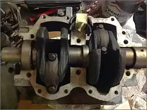

bin gerade dabei meinen kleinen zu zerlegen.
Wollte gerade das Kurbelwellengehäuse auf machen, alle Schrauben die von vorn zu sehen sind raus, jedoch ist das immer noch bombenfest.
Ist da noch was von oben oder unten verschraubt? Aus den Explosionszeichnungen seh ich auch keine Schrauben weiter.
Alt 10.02.2017, 13:09
michante michante ist offline
Registriert seit: 23.01.2017
Beiträge: 15
Hier mal nen Bild

Alt 10.02.2017, 13:27
Benutzerbild von Freibeuter
Registriert seit: 11.06.2004
Beiträge: 3.770
Boot: Yar-Craft BowCat
Hits:	83
Größe:	70,0 KB
... hilft das?
IMHO
Falls es keinen Trick gibt: Der Motor muss runter und die Schwungmasse ab.
Jörg von der (ex)Freibeuter
Geändert von Freibeuter (10.02.2017 um 13:32 Uhr)
