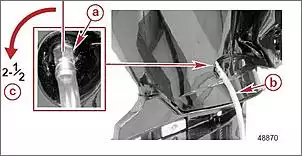

Hier diskutieren einige, die ersichtlich den F150 nicht kennen. Der hat keine Ölablassschraube, sondern ein Ölablassventil. Wenn an der "Ölablassöffnung" Wasser tropft, kommt es nicht aus dem Ablassventil, sondern läuft zwischen Ventil und Gehäuse durch.
Hits:	300
Größe:	31,9 KB

Wenn es oben irgendwo rein kommt, dann darf es da wohl auch heraus. Nicht aus, sondern um das Ablassventil herum. Danke für die Aufklärung, der TE nannte es Ablassöffnung.

Das ausströmende Wasser neben der Schraube ist normal.
Die Ölwanne im Inneren des Mittelteils ist von außen mit Wasser gekühlt, dieses läuft dann im Gehäuse herab und strömt sowohl neben der Ölablassschraube als auch durch den Auspuff heraus.

Hallo Quicksilver Nuka, ich selbst fahre auch einen Mercury F150 EFI Bj.2017.
Ich hatte letzte Woche den 300 Stunden Service gemacht und mir ist beim Probelauf auch aufgefallen das neben dem Ölablassventil Wasser raus läuft. Hast du eventuell eine Zeichnung vom Mittelteil? Mich würde interessieren wo die Öffnung ist wo das Wasser heraus kommt. Viele Grüße
