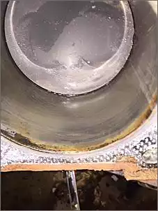

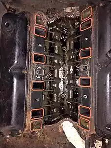

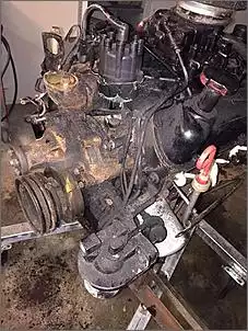

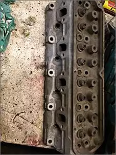

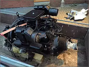

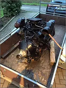

Im November habe ich mir ein Winterprojekt in Form einer Cranchi 21 Start mit angeblichen Motorschaden.
Motor lief, aber wie ein Sack Schrauben. Da ich wenig Motivation hatte stundenlang kopfüber im Motorraum zu liegen, habe ich ihn erstmal ausgebaut und eine Bestandsaufnahme gemacht.
- Ölwanne durchgerostet
- Ventildeckel durchgerostet
- Sah einfach nur schei... aus.
Es folgt eine kurze Doku....
Hits:	168
Größe:	148,7 KB
Hits:	176
Größe:	115,7 KB
Hits:	184
Größe:	106,5 KB
Hits:	179
Größe:	160,5 KB
Hits:	149
Größe:	137,0 KB
Einfach nur ein Klumpen Rost [emoji19]

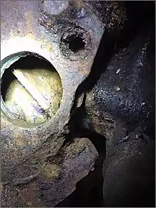

Hits:	137
Größe:	137,4 KB

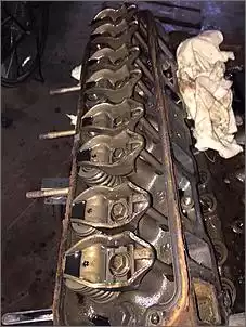

Blick hinter einen Froststopfen lässt hoffen [emoji16]

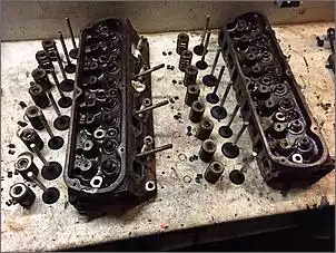

Hits:	144
Größe:	145,1 KB
Hits:	143
Größe:	130,2 KB
Hits:	133
Größe:	141,8 KB
Hits:	144
Größe:	126,4 KB
Alt 12.03.2016, 20:31
Benutzerbild von Gonzogonzales
Gonzogonzales Gonzogonzales ist offline
Registriert seit: 18.06.2008
Beiträge: 326
496 Danke in 122 Beiträgen

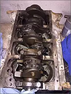

Alle Schrauben gangbar.
Alt 12.03.2016, 20:34
Beiträge: 326

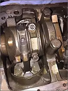

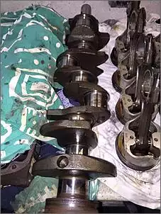

Hits:	137
Größe:	100,3 KB

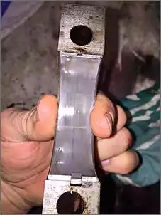

Hits:	134
Größe:	131,4 KB
Hits:	136
Größe:	91,1 KB

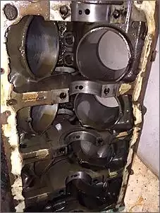

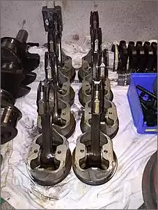

Es wird immer besser, Lager und Buchsen sehen wirklich gut aus [emoji2]
Es Steht fest, er wird wieder aufgebaut, als Teilespender habe ich günstig einen defekten OMC 5.8 geschossen, von ihm könnte ich alle defekten Teile nutzen.

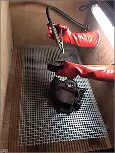

Hits:	134
Größe:	123,7 KB

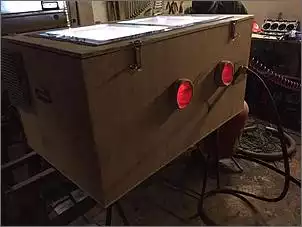

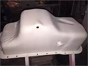

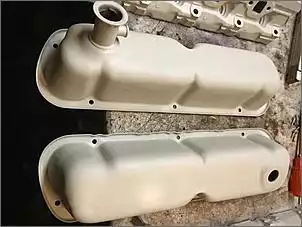

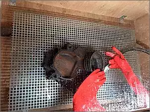

Eine Strahlkabine muss her...
Alt 12.03.2016, 20:37
Beiträge: 326
Hits:	124
Größe:	135,2 KB
Hits:	125
Größe:	140,1 KB
Hits:	131
Größe:	134,0 KB

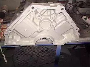

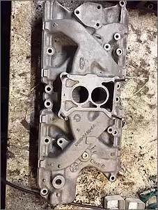

Teile gestrahlt
Alt 12.03.2016, 20:39
Beiträge: 326
Hits:	115
Größe:	105,7 KB
Hits:	127
Größe:	157,0 KB
Hits:	128
Größe:	121,4 KB
Hits:	118
Größe:	97,2 KB

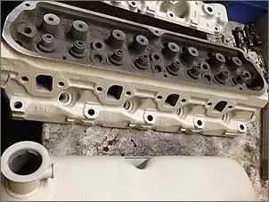

Alle Teile grundiert

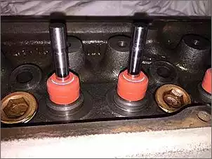

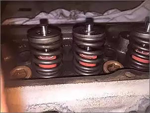

Ventile mit neuen Schaftdichtungen montiert...
Alt 12.03.2016, 20:41
Beiträge: 326
Hits:	138
Größe:	146,7 KB
Hits:	132
Größe:	150,6 KB

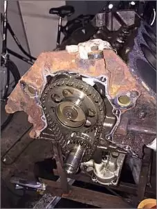

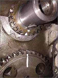

Kurbelwelle montiert...
Beiträge: 326
Hits:	126
Größe:	131,6 KB
Hits:	131
Größe:	148,8 KB

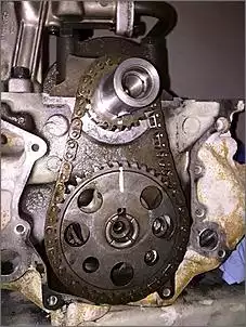

Nockenwelle montiert, Steuerkette montiert.

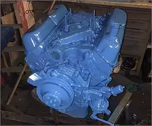

Alt 12.03.2016, 20:42
Beiträge: 326
Hits:	130
Größe:	119,9 KB
Kompletten Motor in schickem Crusaders blau lackiert (hatte ich noch [emoji6]).

Hast Du eigentlich Kurbelwellenlager/Pleuellager/ Kolbenringe usw. auch neu gemacht?
Köpfe geplant oder nicht?
Grüße, Tobi
Projekt: http://www.boote-forum.de/showthread.php?t=229791
Alt 16.07.2016, 20:00
Beiträge: 326
Nein, in diesem Fall nicht, tat nicht not, innen ist und war der Motor top.
Ist aber auch keine große Sache.
