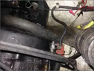

Ja 11 m müsste es dann sein, könnte sein das da aber auch noch 0,5 m für die minus Leitung dazu kommt.
Ein Hautschalter oder Wahlschalter müsste dann auch noch dazwischen.
Hier mal ein Bild von der jetzigen Leitung .
Hits:	94
Größe:	98,5 KB

na ja, mit dem zusätzlichen, zwangsläufigen Übergangswiderstand durch den Schalter wäre es dann, wenn du z.B. 50mm² nehmen würdest, eine deutliche Verschlechterung in Bezug auf die theoretische Startfähigkeit.
Mit 11m hast du ca die 3-fache Leitungslänge und daher müsstest du für die neue Installation schon den 3-fachen Querschnitt verwenden, wenn alles elektrisch mehr oder weniger so bleiben soll, wie es ist. Das ist in jedem Fall Fakt.
Ich unterstelle mal, dass der Hersteller sich beim Querschnitt der jetzigen Zuleitungen (also laut deinen Angaben vermutlich 35mm²) etwas gedacht hat...
