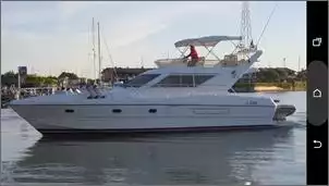

Sind die Bilder der Probefahrt. Will jetzt noch einiges machen bis es an Pfingsten das erste mal losgehen soll

Schönes Teil, dieses Schätzchen aus den 90ern werden heute relativ günstig angeboten, wobei nicht der Kauf der finanzielle Kraftakt ist, der Unterhalt kann aber unangenehm werden.

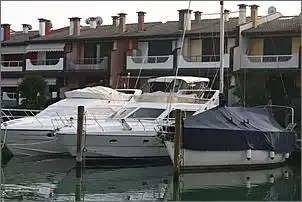

Zwischen dem Exposee des Links und dem dem heutigen Zustand liegt noch ein Besitzer, es wurde Gott sein Dank schon einiges gemacht. Aber jetzt bin ich dran an:
- alle Böden neu um diese Fellnasentauglich zu machen
- alle Polster überziehen
- Sanitäre Armaturen neu (sind vom Salzwasser zerfressen)
- richtige Treppe zur Fly und keine Leiter
- technisch überarbeiten

Das ganze sieht jetzt doch ein wenig anders aus
