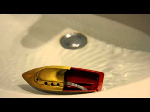

Hab mal eine Skizze gemacht..
Hinten ansaugen und ausstossen funktioniert auch,
war unser Spielzeug noch ohne Nitendo und Co,
https://www.youtube.com/watch?v=1_PyGy2vg4M
gruss dieter

Vielleicht überzeugt dich das:
http://www.systemdesign.ch/index.php/Hydromobil
Lies vor allem ab dem Absatz "Strahlentriebwerk" und dann "Knatterboot". (Es findet sich scheinbar wirklich alles im Internet! ).
Grad beim Knatterboot (für mich) interessant und schließlich einleuchtend: auch das von hinten (!) einströmende Wasser erzeugt Rückstoß!
