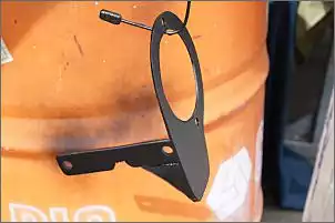

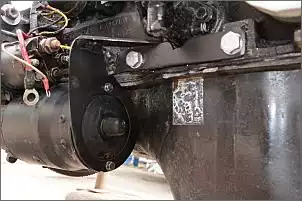

Hab auch gerade das Problem gehabt aber meine Schraube ließ sich nicht überreden das Gewinde zu verlassen.
Also habe ich ein neues Gewinde geschnitten und damit das so schnell nicht wieder passiert eben gerade folgende Halterung gebaut:

Die Schrauben des Gehäusedeckels und zwei freie Gewinde im Block, die ich der Einfachheit halber gleich auf M10 vergrößert habe, halten den Anlasser nun zusätzlich.

Den Preis für die schönste Schweißnaht bekomme ich damit nicht aber es hält und soll mir an der Stelle auch egal sein.
Der Anlasser kam auch gerade vom Überholen zurück. Diagnose fehlerhaftes Ankerspiel.
