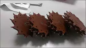

Ich Hatte sowas genommen. Tat meine bi und trizeps nicht so weh wie der schaberKlicken Sie auf die Grafik für eine größere Ansicht

Ich Hatte sowas genommen. Tat meine bi und trizeps nicht so weh wie der schaberAnhang 614108
Wichtig ist in jedem Fall, den Stahl möglichst schnell wieder zu schützen,...

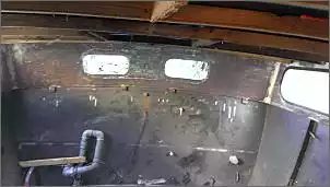

Nebenbei weisst du da auch direkt wo es wat dünn is... Entweder siehst oder hörst du das... Bin gerade von drinnen dran und Das mit den selben Scheiben
