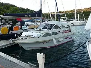

Auf mener 22' Windy habe ich auch 2 Antennen.....
Sieht das etwa komisch aus ?

Das ist Geschmackssache !
Anhang 603946
ähm....darf ich mich enthalten?
ist ja auch Geschmackssache.
