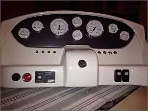

nabend zusammen .

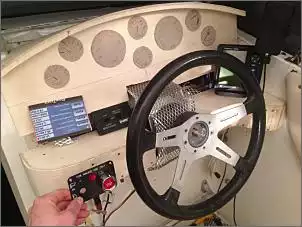

Mein Cockpit nimmt ganz langsam gestallt an.
Hits:	574
Größe:	83,3 KB
Hat noch einer ein paar Ideen welche Schalter man nehmen könnte.
für Licht,Scheibenwischer,Bilgepumpe,Hupe,Lüfter .....
Ach und meine INSTA TRIM Bedienschalter möchte ich auch gerne gegen schönere Tauschen da wäre ich für Vorschläger auch sehr dankbar
gruß Thomas

Sieht doch ganz gut aus.
Guido

Nur als Idee: Mach doch den Plotter groß in die Mitte und ordne alle außenrum an. Sozusagen eine Plattform in der Mitte auf welche auch mal ein anderer Plotter passt.
Ich finde der wirkt so stiefmütterlich verloren in der Seite.
Ja etwas verloren ist er da schon
Benötige aber zur zeit auch kein Plotter
Wen mal ein schicker Plotter angeschafft wird kann dieser auf der Linken Seite gut sichtbar angebracht werden.
gruß Thomas

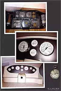

ich hätte noch die Mitte rechts im Bild liegen

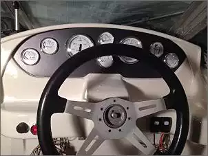

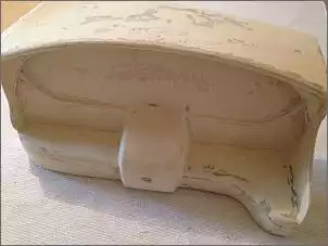

Mahlzeit zusammen
Bin soweit, das Cockpit ist bereit lackiert zu werden.
Das Arbeiten mit Glasfasermatten war nicht so einfach.
Beim nächsten mal würde ich für kleine Rundungen Glasfilamentgewebe versuchen.
Zum Spachteln habe ich Brillux 2K-Uni-Polyesterspachtel 667 benutzt dieser ließ sich Super schleifen.
Danach Stunden geschliffen )))
Hits:	370
Größe:	63,1 KB
Am Wochenende wird mit 2K Epoxy Grundierfüller Grundierunt/gefüllert.
Und dann zeigt sich ob ich gut geschliffen habe.

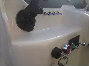

Taster ganz in Edelstahl und druckwasserdicht

Ist eines unserer Ausrüstungsteile für Ocean Ranger und Ocean Roadster. Unerschwinglich teuer. Aber unkaputtbar und refitfähig, was die Neuwertigkeitmachbarkeit auch noch nach 50 Jahren ermöglicht. Alle Komponenten lassen sich maschinenbautechnisch überarbeiten und in den ursprünglich Zustand zurückversetzen oder ersetzen.

Hallo Thomas,
saubere Arbeit.
Dein Schleifergebnis wirst Du aber erst richtig nach dem Lackieren erkennen.
Da sieht man dann jeden Pickel und jede Delle.
Auch ich habe fast zur gleichen Zeit mit dem Bau eines neuen Cockpits für meine Bayliner begonnen.
Ich habe mich für den Bau aus GFK entschieden.
Weiterhin viel Erfolg.
Gruß Maik

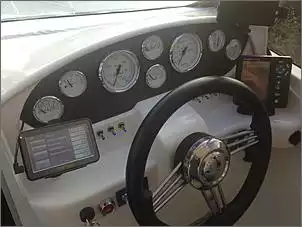

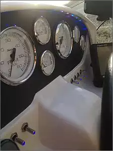

Nabend zusammen
Der Bau schreitet mit großen Schritten voran 😃
Hier mal ein paar Bilder.
Hits:	472
Größe:	61,6 KB

Sieht gut aus
Gruß Maik

Top!!!! Das ist echt richtig gut geworden! Und das im Eigenbau!!! Respekt!!

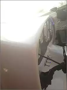

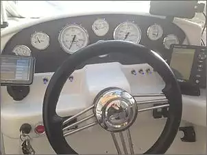

Eigenbau aber mit Hilfe aus dem Forum hier 😁
Hits:	389
Größe:	59,9 KB

Habe gespannt Deinen Beitrag verfolgt. Wie hast Du denn nun die Negativform gebaut? Bist Du bei Holz geblieben? Der Hintergrund ist, ich möchte in Kürze meinen 2. Steuerstand nach vorne versetzen und auf meinem Dach eine Flybridge modellieren. Mein Plan ist eine Konstruktion aus Holz zu bauen, diese dann mit Gips o.ä. in Form zu bringen. Anschließend mit Trennwachs behandeln und danach in mehreren Lagen mit Gewebematten und Epoxidharz laminieren.
Wichtig ist mir das das Holz wieder raus kommt. Vielleicht hast du ja einen Tip für mich wie ich die Sache am besten angehe. Natürlich freue ich mich auch über alle anderen Kommentare.

Hallo Paule,
Thomas hat aus Holz sich das Positiv gebaut und dieses laminiert.
Danach geschliffen, gespachtelt, gefüllert und lackiert. Heißt das Holz ist weiter vorhanden.
Du mußt Dir aus Holz ein Positiv bauen, daraus ein Negativ mit Gfk ziehen und aus diesem Negativ wiederum ein Positiv aus Gfk herstellen.
Ich habe es bei meinem Cockpit bis zur Negativform geschafft, aber wegen Zeitmangel bin ich noch nicht weiter gekommen. Kannst Du dir hier anschauen.
Die obere Rundung habe ich mit Styrodur geformt und danach gespachtelt und geschliffen.
Bei der Negativform habe ich mit einer Trennebene gearbeitet, da ich sonst wegen den großen Hinterschneidungen nicht mehr entformen kann.
Du kannst natürlich auch gleich das Negativ erstellen, das habe ich hier gemacht. Es kommt halt auf die Form an wie man vorgeht. Beim Cockpit geht diese Variante nicht.
Gruß Maik

@ Maik
Das hätte ich besser nicht schreiben können. ��
@ Paule
Ein paar Stellen habe ich auch ohne Holz in Form gebracht,
Dafür habe ich dann einfach alu Rengiter benutzt das kann man super frei Formen.
Und es lässt sich danach einfach ablösen.
Und meinermeinung nach spricht nichts dagegen Holz mit zu verbauen.
Erhöht die Stabilität ,lässt sich schnell verarbeiten und das extra Gewicht ist nicht viel.
Hauptsache es wird von beiden Seiten behandelt.
Gruß Thomas

Hey Zusammen
Ist zwar schon eine weile her, aber ein paar Bilder vom Fertigen neuen Cockpit können ja nicht schaden.
Ohne Bilder vom Fertigen Cockpit ist das Thema ja nicht wirklich abgeschlossen.
