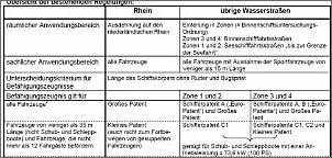

na dann sag mal was für einen Befähigungsnachweis man benötigt für ein Sportboot zu Personenbeförderung. Ich finde da nur das Fahrgastschiff unter 35m und unter 12 Personen (C1)
Das kleine Patent gilt nur am Rhein. nicht aber in Berlin oder Müritz.
der TO kommt aus Lübeck und wird wohl kaum auf dem Rhein fahren wollen.
Alt 10.02.2015, 13:09
Benutzerbild von kaceka
kaceka kaceka ist offline
Registriert seit: 04.08.2007
Ort: SH
Beiträge: 856
Boot: Buster XL
1.636 Danke in 613 Beiträgen
Zone 3 und 4 sind die Binnenschifffahrtsstraßen.
Bin mir bei dem kleinen Patent auch nicht sicher, weil ich mir nicht vorstellen kann, dass diese Prüfung von unseren "rasenden Eventbootfahrern" abgelegt wird.
Wolfgang
Alt 10.02.2015, 13:15
billi billi ist gerade online
Beiträge: 41.415
36.937 Danke in 22.170 Beiträgen
dann folge deinem Link :
Hits:	165
Größe:	96,4 KB
Rhein = kleines Patent
Zone 1 und 2 = C1
Zone 3 und 4 = C1 oder C2+kleines Patent
jetzt ist die Frage ob man C1, C2 und das kleine Patent macht oder nur C1
C1 müsste ja auch für die Küste reichen.
