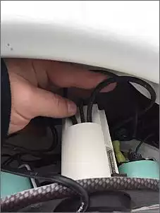

Hab heut mal die Verkabelung von meinem Summer geprüft und er geht in den Tiefenmesser. Kann es sein das es sich hierbei lediglich um einen Signalton für den Tiefenalarm handelt?
Anhang 583981
jupp der hatte bei mir einen eigenen Summer.

Was mich nur irritiert es geht ein Kabel zum Summer und zwei davon ab nach hinten. Eines denk ich für die Tiefenmessungen und das andere gilt es noch zu identifizieren. Vermutlich also doch zu einem Sensor. Jemand ne Idee wo ich suchen könnte? Schön wäre auch nen Bild davon falls jemand ein baugleiches Boot hat.
