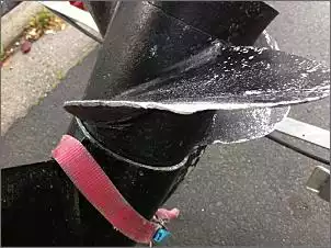

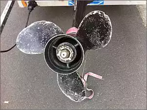

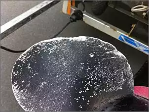

Hey Leute,
mich hat auf dem Main heute das Pech gejagt, und so ist mir ein größeres Holzteil in die Schraube geraten. Die Schraube hat jetzt ein paar Macken an den Kanten der Blätter. Meint ihr die kann man noch fahren?
Beste Grüße
Patrik

Der Propeller sieht wirklich sehr mitgenommen aus. Schick ihn zu Gröver der macht ihn wieder schön und nimm in der Zeit einen Ersatzpropeller.

Fahren würde ich damit nur noch langsam um heim zu kommen, sonst nicht mehr und dann sollte der Propeller zu Gröver, die können ihn sicher wieder richten.

Aua! Wenn ich das sehe und daran denke, dass mich alle fürchterlich warnen, meinen selbst aufzuarbeiten wg. Unwucht - Lager - Radialwellendichtring etc. dann würde ich jetzt sagen: Nix wie runter mit dem Teil!

Kauf Dir einen neuen Prop und lass den zerbeulten aufbereiten,wenn es noch geht.

Kann mich nur anschliessen: Hatte das selbe Problem / Pech.
Hab den Prop dann zu Gröver geschickt. 130€, nach 10 Tagen retour.
Allemal besser als ein Schaden durch Unwucht oder ein neuer Edelstahlprop für 1100€.

Alles klar, Montag werde ich Gröver kontaktieren! Dann geht der Prop auf Reisen nach Köln. Vielen Dank für Euren Rat!
