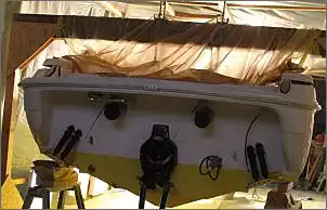

hab heute LED aus den USA eingebaut, naja angeschraubt.
Schaun ziemlich gut aus und sind auch ziemlich massiv.
Die Dinger sollen 1000 Lumen pro Stück haben .
Habs mal bei der Autobatterie probiert und war ziemlich hell.
LED hab ich in blau genommen.
Wenn ich im Wasser bin gibts natürlich Fotos.

Sag mal was zum Einbau.
3mm Loch fürs Kabel, dann anzgezeichnet wo die Schrauben hinkommen, dort mit 1mm vorrbohren. Nun Sika dick in die Bohrungen und auf die Leuchte. Schrauben gleich fest anziehen oder erst Sika 2-3 Stunden eine Haut bilden lassen ?!
Das wären jetzt meine Ideen. Wie habt ihr das gemacht? Hab die Prozedur in ein paar Tagen noch vor mir ...

Hallo Michael,
das Kabel hat ca. 5mm.Ich hab mit 6 mm gebohrt(2mm vorgebohrt).Wenn du genau 5mm bohrst ist es halt oft mühsam das Kabel duchzuziehen,speziell wenn du von der anderen Seite nicht schön ran kommst.
Danach ein Loch gebohrt 3,5 mm. Ich glaub es sind 4x25 oder 4,5x25 Schrauben.
So das du den Schrauben halt halbwegs leicht mit dem Schraubenzieher reindrehen kannst.Zu fest,das er kaum rein geh bringt nix,macht eher Probleme.
Kommt ja auch nicht viel Belastung drauf.
Also ein Loch festgedreht, die anderen beiden gebohrt,danach rund ums Kabel und etwas in die Öffnung Sikaflex, angeschraubt und fertig.
Sikaflex ist da echt der Hammer.Hab fast meine Badeplattform Stützen nicht runter gebracht so hält das Zeug und dichtet extrem gut.
So habs ich gemacht und hab keinen Zweifel das es hält und dicht ist.
Gutes gelingen.

Ja nu.., wenn aber die Löcher wegen eines nicht mehr in Betrieb befindlichen Mercathodensystems schon drinn sind, dann kann man sich doch statt dessen schöne Lämpchen hinschrauben.

Komplett egal wenn du einen IB hast , is sowieso ein riesen Loch drinnen.Nur halt etwas Gummi rundherum.Also seh ich sowas kleines mit Sikaflex als kein Problem
