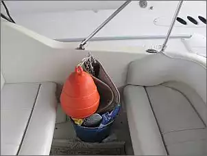

Chapeau! Danke Georg, das liest sich plausibel. Also sollte ich das Boot zunächst mal manuell "ankerfit" machen. Klicken Sie auf die Grafik für eine größere Ansicht
Name:	2015-03-02 16.38.27.jpg
Hits:	195
Größe:	50,5 KB
Hier im Eimer (sieht man nu nich) ist noch ein größerer Anker. Entweder der manuell benutzte oder einer, der mit der Winde benutzt werden sollte.
Ist so ein Elektroteil nun überflüssige Spielerei oder wird sich mein hexenbeschossener Rücken eines Tages freuen, wenn es so was gibt?
Mein Ingenieur wird nach Deiner Beschreibung das Teil anbringen können, er ist sehr geschickt, wenner denn wieder gesund ist. Ich frage mich bloß, ob oder wann oder wie oft so ein Anker zum Einsatz kommt, außer im Notfall. Aber das ist halt mein Erfahrungsmangel, der da spricht.

Sehe ich auch so - eine Ankerwinde hat echte Vorteile, besonders wenn man auch mal alleine alles bedienen muss.
Da ihr aber erst mal das Boot überführen müsst, würde ich jetzt nichts übers Knie brechen und da was hab funktionelles zusammenschustern.
Da es ja nicht mal so eben richtig umgebaut werden kann, fahrt mit dem Boot und manuellem Ankergeschirr nach hause und dann in Ruhe hier eine Lösung anfertigen, die dann auch hält.
Allein das erneuern der Klappe mit den falschen Löchern ist nicht mal so eben gemacht und dazu habt ihr weder die Zeit, noch die Möglichkeiten am jetzigen Liegeplatz.
PS. Was da im Eimer als Kette zu sehen ist, entspricht vermutlich schon mal einer kalibrierten Kette, die über eine Winde mit entsprechender Kettennuss passt.

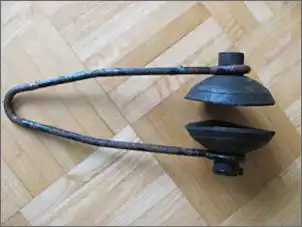

In der Zwischenzeit hat sich viel getan und ich traue mich auch schon alleine auf den Rhein raus. Danke für alle Unterstützung!
Nun habe ich noch was an Bord gefunden, mit dem ich nichts anfangen kann. Wisst Ihr, was das ist? Oder gehört das vielleicht zum Trailer?:

Spülohren für einen Aussenborder ?
Sind an der Seite so eine Art Gardenaanschlüsse dran ?

Nein, da ist nichts weiter dran, als was man sieht. Allerdings ist der eine Gummihut voll, der andere hat ein Loch. Könnte tatsächlich für einen Wasserdurchlass gemeint sein. Aber was spült man damit? Der Vorbesitzer hatte keinen Außenborder.

Das ist ein üblicher Aufsatz (Spühlohren), mit dem Du den Motor auch an Land trocken laufen lassen kannst.
Das Teil wird an dem Z-Antrieb so angesteckt, dass es über den Ansaugschlitzen liegt. Dann Wasserschlauch dran und schon kannst den Motor laufen lassen und er bekommt das Kühlwasser über diese Spülbacken zugeführt...

Das sind Kopfhörer, mit denen du das Meeresrauschen hören kannst. Dafür muss dann aber auch ein Gardena-Anschluss dran sein.

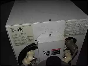

Heute bin ich in den Motorraum gestiegen, aus anderem Grund, habe dann aber einen Schlauch gefunden, der ohne Anschluss in die Bilge hängt. Er kommt aus dem weißen Kasten rechts unten. Morgen kommt ein besseres Bild.
Was ist das für ein Gerät und hat der Schlauch eine (eigentliche) Aufgabe???

Das dürfte dein Warmwasserboiler sein.

Kannst Du mir auch sagen, wo der baumelnde Schlauch dran gehört? Habe in seinem Bewegungsspielraum keine Andockstelle gesehen.
Wenn er nun kaputt ist, macht es Sinn, ihn auszubauen, oder soll man ihn da lassen? Samstag haben unsere Stegnachbarn eine Toilette abgebaut und in der Nacht drauf sank ihr Schiff.....

Könnte das ein Schlauch zum entwässern des Boilers sein
Der Schlauch ist ja leider nicht abgebildet.

Wie gesagt, heute ein besseres Foto! Danke schon mal! LG Cabrio
