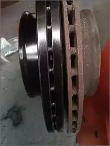

DIESER Kunde kam in die Werkstatt, weil der Wagen beim Bremsen nach Links Abbiegen wollte!!!!!
Logisch.... Da der Rechte Bremskolben, mangels Bremsbelag, rausgedrückt wurde, hatte er nur noch auf einem bremskreis Druck
Hits:	101
Größe:	53,0 KB

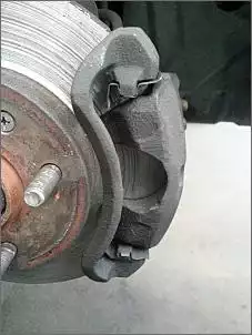

Was tut man wenn man beim Bremsen ein eigenartiges Geräusch hört???
Man dreht das Radio lauter
Hits:	140
Größe:	45,8 KB
Scheint ja nicht ganz plötzlich gekommen zu sein

Anhang 537476
DAS sollen die gleichen Scheiben sein?
Verarsch' mich nicht!
Alt 16.05.2014, 18:25
Registriert seit: 19.08.2012
Ort: Wien
Beiträge: 2.254
Boot: Momentan Bootlos :-(
Würd ich mir nie erlauben!!!!!
es ist tatsächlich so!!!!!
Drum hab ich das ja Fotografiert, weil mir das so keiner Glauben würde!!!!!!
Bei der alten Scheibe wurde offensichtlich mal der "Überstand" am Rand weggeflext!!!!!!!
Hits:	109
Größe:	47,0 KB
Muss mal in der Firma Fragen, ein paar Kollegen haben das auch noch Fotografiert.
Sieht man ja nicht alle Tage!!!!!
No Money - No Problem
No Work - No Problem
No Wind - PROBLEM
Alt 16.05.2014, 19:15
Janus Janus ist offline
Registriert seit: 16.02.2014
Beiträge: 3.277
Boot: Mobo
Ich will DIR ja nix unterstellen, ABER:
Der Durchmesser ist ein ganz anderer. (SO wegflexen kann man die Übergröße nicht).
Der "Luftschlitz" ist ein ganz anderer. (Viel enger)
Die Bremsscheibe ist ERHEBLICH dünner als die Reverenzscheibe.
Nicht, daß ich die Aussage von dir generell ins Reich der Märchen abschieben möchte, (auch ich hab' schon die tollsten Dinger gesehen) aber hier stoßen wir schon in einen Grenzbereich des Möglichen vor.....
