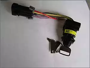

Ich möchte mir eine Mercury Einbauschaltung kaufen und weiß nicht was ich außer dem Zündschloss und Schaltzügen noch brauche .Klicken Sie auf die Grafik für eine größere Ansicht

Wo wird das Zündschloss und der Power Trimm angeschlossen ?
Gruß Lucien

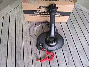

Hits:	136
Größe:	193,0 KB
Gruß Lucien

jetzt brauchst du noch den Kabelbaum in der entsprechenden Länge für dein Boot mit den passenden Steckern/Buchsen oder verwendest-wenn vorhanden-deinen jetzigen und schließt ZS,PT,DZM....nach Anschlußplan an.
Anschlußplan findest du mit Suche im Netz wenn du mal deine Motornummer/Bezeichnung eingibst.

Hm ok
Ich hatte erst gedacht das der power Trimm direkt an den Motor geht und das Zündschloss geht an die Smartcraft Instrumente
Falsch gedacht

Lucien,
Dieser geht auch direkt an den Motor...aber mit einer "Verlängerungsschnur"...oder hast du hinten ständig jemanden sitzen dem du dann "hoch und runter" zurufst...
Du bist doch auch schon ne Weile hier im Forum....schreib mal die genauen Motordaten hier rein,zeig am besten mit Bildern den jetzigen Zustand und erkläre nochmal genau was du möchtest.

Wenn ich dich jetzt richtig verstanden habe denn brauch ich den Kabelbaum

kommt auf die Buchse an die du am Motor hat, der Kabelbaum unter dem Link wird an neueren 4 Takter eingesetzt,
ältere Motoren haben weniger Kontakte und die Kontaktpinne sind auch viel dicker

Der Motor ist ein Mercury Pro XS 200 bj 09
Der hat schon den großen Stecker
