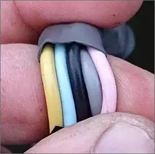

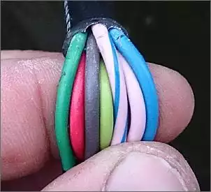

Ich habe bis jetzt keine Instrumente an meinem Boot, aber noch einige freie Kabel siehe Bilder 1 und 2. Ich möchte Drehzahlmesser, Kühlwassertemp, Öltemp, Öldruck anschließen und was die Kabel sonst noch so hergeben.

Wo hast Du die Kabel übrig, im Motor oder am Führerstand.

Die Kabel sind am Führerstand.
Bis jetzt habe noch überhaupt keine Instrumente. Möchte aber alles machen was möglich ist.
Ja klar Motoröl gibt es keines. Dachte da auch an das Getriebeöl. Eventuell gibt es ein Füllstandsensor.
Eine günstige Tempanzeige habe ich bereits, brauche dann noch einen Geber. Finde es wichtig zu wissen in welchen Zustand mein Motor ist.
Und vor allem die ganzen Kabel die ich hier habe müssen ja für etwas gut sein. Habe schon gelesen das gelb Drehzahl sein soll und die pink für Trimm. Ich werde mal ein wenig messen was bei welchen Betriebszuständen da ankommt.

Sind an den Kabeln Stecker dran oder sind die Offen?

Ja, die liegen offen (blind).

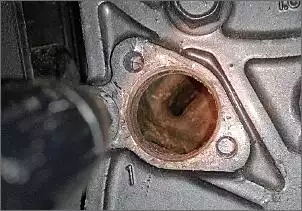

Wenn ich die Zündung anschalte piepst es alle paar sek. sobald ich den Schalter öffne unterbricht sofort das Piepsen. Ich würde daher sagen das der Schalter i.O. ist. Etwas an Ablagerungen habe ich auch gefunden am Schalter, oder ist das als normal zu bezeichnen (siehe Bild). Auf dem Bild sieht es wilder aus als es ist. Ich würde den Schmutz für normal halten. Oder muss da drin alles wie geleckt sein. Denke nicht, da das Wasser kommt immerhin von draußen und ist schmutzig.
Dann ist es naheliegend das der Motor wärend der Fahrt zu wenig ansaugt und der Schalter nahe dem öffnen ist. Erklärt dies aber auch den Effekt bei Schrittgeschwindigkeit und Volllast? Bei volllast müsste ja mehr druck herschen den den Schalten immer Offen hält. Liege ich da falsch mit meiner Überlegung?
Aber wie mein Empfinden ist, sehe ich den Kühlwasserstrahl als normal und kraftvoll.

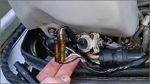

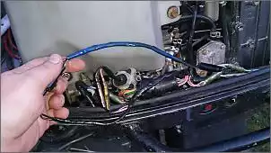

da ich jetzt etwas Dokumentation bekommen habe, bin ich gleich mal raus und habe mal den ersten Blick auf die Farben geworfen. Siehe da gleich auf Anhieb einige entdeckt die zum Schaltplan passen. Da werde ich zurecht kommen.
Gekauft habe ich den Privat. der schurt wie Schmitz Katz, geht sofort an ohne zu Murren. Heute auch mal das mit den einzelnen Vergasern getestet, alles prima.
Dann das Piepsen:
Heute mal versucht die Stecker zu ziehen, dies brachte keinen Erfolg.
Habe gestern auch gleich Immpeller Set mit Dichtung und Grundplatte bestellt für alle Fälle. Ich denke das dies Zubehörteile sind.
Aber selbst wenn der Wassersensor ab ist piepst es. Habe das selbe noch mit dem Ölsensor versucht hier piepst es auch. Weiter habe ich den Gartenschlauch oben in die Bohrung vom Wassersensor reingesteckt, das Wasser läuft schön aus dem Auspuff, Kontrollloch und Ansaug heraus.
Aber selbst wenn der Sensor ab ist piepst es. Das wird wohl der CDI Einheit nicht gefallen wenn der ab ist.

So mit dem Impeller und Gehäuse ist jetzt alles klar. Der Kontrollstrahl ist jetzt deutlich stärker und bei Teillast und Volllast Richtig stark.

ich habe heute mal geschaut. Du meinst sicher dieses Teil. Dies ist sicher der Ölsensor?

Weiter habe ich eine Frage. Was das hier für ein Teil ist. Die Kabel sind vorne eingegossen und es lag einfach nur so rum. Was ist das und was macht das? Sieht nach Sensor aus.

Ja, das weise ist der Durchflusssensor.
Das Teil hängt bei mir auch rum.
Nach Schaltplan ist das der Idle Speed Adjustment Swith. Oder so ähnlich.
Hat mit der Zündverstellung was zu tun.
MfG Walter
