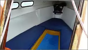

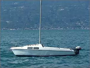

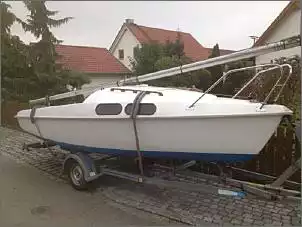

So...gekauft ist die Fam. Anbei noch ein paar Bilderchen

Bild 2 und 3 sind topaktuell. Boot wird am Mittwoch nach Hause gebracht. Freu ich mich schon auf nächsten Sommer....An Arbeiten sind nur die Holzteile abzuschleifen und neu zu lackieren...Griffe, Steckschot und -rand.....hab ich Glück
Trailer hat bis 2015 TÜV
Das 2. Fensterpaar hat der Vorbesitzer fachmännisch einbauen lassen...er wollte mehr Licht im Boot...ansonsten ist sie sehr unverbastelt und lediglich weiss lackiert worden.
