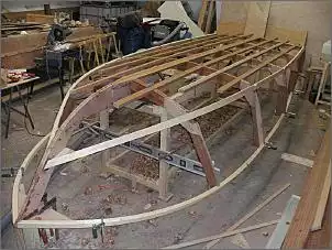

...ich bin noch am Schwanken zwischen 14' und 16'. Ich zeichne das aus dem Heft nach, es kommen sicher einige Änderungen dazu. Wenn ich nen Plan kaufen würde wärs wahrscheinlich die Malahini von Glen-L geworden. Obwohl die schon aufwendiger beim Bau ist.
In wie fern ist das Malahini beim Bau aufwendiger? Im Prinzip ist das Victory ein geschrumpftes Malahini oder andersrum. Schau dir mal die Konstruktion an
Hits:	1794
Größe:	80,2 KB
Das ist im Prinzip nix anderes.
Verabschiede dich aber von dem Gedanken auf 14 Fuss 2 Vordersitze mit Durchgang und ne Rücksitzbank unterzubringen. Das geht beim Malahini schon ziemlich beschränkt.

Deutlich mehr!? Beim Victory sinds im Boden 2 pro Seite, beim Malahini 3, die wirst du aber auch bei der Breite brauchen. An den Seiten sinds bei beiden Entwürfen 2...
Und der Malahini Rumpf wird original nicht diagonal beplankt...

Ich möchte dich nicht aus deinem Konzept bringen oder Kritik üben, aber den Victory Bauplan nach deinen Vorstellungen umzubauen wird auf 14 Fuss nicht funktionieren. Ebensowenig macht es Sinn Zeit in einen vergrößerten Plan der Vicory zu investieren, da den es ja im Prinzip schon gibt. Und der weltweit zig mal gebaut wurde und funktioniert. Und nicht nur von Glen L. Das Rad kannst du da nicht neu erfinden und die eierlegende Wollmilchsau gibts in der Länge nicht.
Das du im Prinzip darüber nachdenkst das in "Serie" zu machen ist ja auch ok, aber dazu stellst du einfach die falschen Fragen. Ok, falsche Fragen gibts nicht haben wir ja mal gehört... aber hast du dich eigentlich überhaupt schon mal näher mit dem Thema beschäftigt?
Edit\
Ich würde weg von den Victory gehen, es gibt schönere Formen. Und ich würde den AB weglassen, ein klassischer Merc der dir vorschwebt kostet mehr Nerven als Sprit, glaub mir
