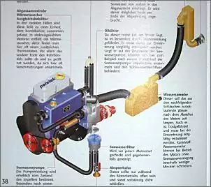

Vielleicht meinst du ja auch den Wassersammler.
Hits:	1977
Größe:	121,6 KB
Der Abgassammler ist direkt am Motor, ein vom "Kühlwasser umspülter Auspuffkrümmer", damit der Krümmer dir den Motorraum nicht in Brand steckt.
im Abgassammler befindet sich meist auch bei Zweikreissystemen der Wärmetauscher
In der Auspuffleitung (wo Auspuffgase und Seewasser nach außenbords geführt werden) findet man dann noch den
1. Wassersammler, in dem sich das Seewasser sammelt, wenn der Motor abgestellt wird und es nicht mehr von den Auspuffgasen nach außen geblasen wird. Damit das nicht über die Auspuffleitung zurück in die Zylinder fließen kann, gibt es diese "Ausbuchtung" in der Auspuffleitung, die unterschiedlichst ausgeformt sein kann: Plasitik, Gummi, Metall ...
2) Je nach Installation kann noch ein Schwanenhals (hier ganz hinten) notwendig sein, damit kein Wasser angesaugt werden kann, wenn der Motor abgestellt ist.
3) Allenfalls auch ein Belüftungsventil, um den Saugheber-Effekt zu unterbrechen (ebenfalls Wasserrückfluss nach dem Abstellen des Motors), hier der U-Bogen etwa in Bildmitte
(Bild aus M. Hermann, Technik unter Deck, Palstek-Verlag)
Gruss Andreas

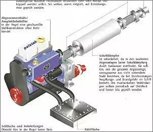

Die "übliche" Kielkühlung hätte einen trockenen Auspuff, siehe dazu dein "Schwesterschiff" (?) von Harske http://www.boote-forum.de/showpost.p...1&postcount=19
Hits:	1296
Größe:	99,4 KB
Offenbar hast du eine Art "Hybrid-System": Kielkühlung mit wassergekühltem Auspuff.
