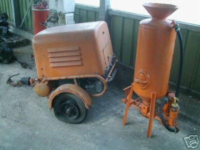

zum Rumpf: ich habe auf der Hanseboot ein unternehmen gesehen das mobiles Sandstrahlen anbot, bei einem Boot wie deinem ist das denke ich der sinnnvollste Weg, ansonsten schleift man sich tot

Hallo Emotion,
du meinst sicher so etwas,
Eine mobile Sandstrahleinheit. Die ist mir vor ein paar wochen für 40€ bei ebay über den Weg gelaufen. Da es in der Nähe war konnte ich nichts dabei verlieren. Erstaunlicherweise funktionierte das Gerät
Das mit dem Mast sehe ich auch so. Sobald es wärmer wird, sprich Lackiertemparatur erreicht ist werde ich den Mast strippen und ihn neu lackieren. Fragen dazu wenn es soweit ist.
