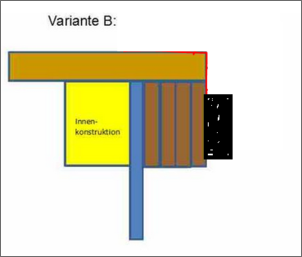

Mein Problem: ich kann den roten Abschluss aus Holz nicht biegen, da fehlt mir die entsprechende Werkstatt (Dampfkammer,...)
Name:	Variante B_Add.PNG
Hits:	317
Größe:	54,9 KB
Was meinst du zu dieser Variante:
Hits:	304
Größe:	38,4 KB
Ich lass den Stoss der Decksplatte frei, dass heißt, es kann, falls ein Riss im lack auftritt, die Feuchtigkeit wieder heraus. Das schwarze Rechteck kann dann als Alu oder noch Holz ausgeführt werden. Es dient dazu, das Decksholz vor seitlichen Stößen zu schützen? Oder ist das ganz blöd?

Die obere Variante kann man machen wenn das ganze Deck belegt werden soll sonst hat man da nur einew Wassersammelkante.Ein Winkelprofil aus Holz lässt sich auch gesteamt nur sehr eingeschränkt biegen,deshalb werden Laibhölzer,auch weil sie mindestens1,5XDecksstabreite haben;meistens gesägt.Zur herstellung eines Winkels gibt es einmal die Methode das aus einem entsprechend dickem Holz zu fräsen(Holzverschwendung)oder die den Winkel bildende Kante als Leiste drunter zu leimen.
gruss hein

Wenn du aber zu der Variante B tendierst dann hast du die Schnittkante der Sperrholzplatte immer sichtbar!
Optisch finde ich das nicht so toll....

ich werde mich für Variante A entscheiden. Allerdings war der Grund für Beschädigung am Deck sicher
auch eindringendes Wasser wie hein mk geschrieben hat. Winkel geht aus sitztechnischen Gründen beim Segeln nicht - die Kante tut mit der Zeit wirklich am Hintern weh!
Ich werde das ganze mit Epoxidharz verleimen.
