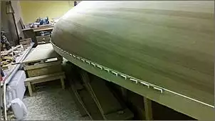

Scheuerleiste der nächste Teil.
Die nächsten 2500 mm je Seite sind montiert.

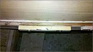

Und wir haben die "Spanneinrichtung" der Schäftung überarbeitet.

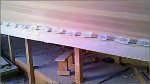

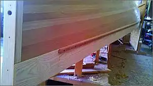

Die letzten beiden Teile der Scheuerleiste sind montiert.
In großen Schritten geht es richtung Lack

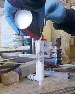

Die Löcher der Scheuerleiste müssen wieder zu.
Ihr erinnert euch an die Idee mit den Epoxystopfen
Anmischen und die Spritze befüllen.
Hits:	147
Größe:	91,6 KB
Der Herr Doctor bei der Arbeit.
Hits:	142
Größe:	73,0 KB
Und viele Pflaster, hoffendlich verheilt alles gut
