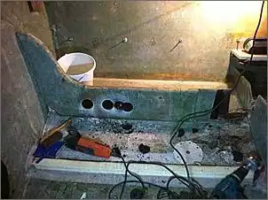

Der Stringer der vom Spiegel zum ersten Schott geht ist von innen, ganz nass und teilweise rott.
Sehe ich es richtig das alles nasse Holz entfernt werden muss auch wenn es nich nicht wirklich rott ist?
Wie sollte ich vorgehen?
Ich plane jetzt eine Laminatseite mit Topfbohrer und Multimaster raus zu schneiden und dann das nasse Holz zu entfernen.
Dann will ich neues Holz gegen die noch stehende Laminatseite kleben und dann überlaminieren.
Kann man das so machen oder ist es besser / einfacher alles raus zu schneiden und komplett neu zu machen.

Moin Christoph
Das Problem mit Hölzern die überlamminiert wurden scheint ja sehr oft aufzutreten.Weil Laminate aus Glasfasern und Polyesterharzen nie absolut wasserdicht sind nimmt das Holz,das meist mehr als Form für das Laminat diente als zum herstellen der Festigkeit der Strukturen,willig jedes eindringende Gramm Wasser auf ohne es zügig wieder weg zu lassen.
Bei vielen Booten wurden deshalb zur Formgebung von Stringern und Wrangen Schäume die kein Wasser aufnehmen eingesetzt.
Mir wäre nicht wohl bei dem Gedanken so viel Nässe in den Strukturen sitzten zu haben,im Sommer wohl kein großes Problem aber im Winterlager besteht die Möglichkeit das Frostdruck und Quellen der Hölzer die GFK-Struktur nachhaltig schädigt.
Alternierend zu Bootsbausperrholz kann man versuchen Sandwichleichtbauplatten mit Schaumkern zu verwenden die kein Wasser ziehen.Aber da können die Laminat-und Kunststoffpäbste im BF sicher noch Fachkundiger Auskunft geben als einer der seine Bootsstrukturen(die gaanz wichtigen)lieber Schweisst als zusammen zu backen.
gruss hein

Man sollte doch nun wirklich nicht zum Schaum raten!
Wenn neues Holz fachgerecht eingebaut und vernünftig laminiert und gegen Feuchtigkeit geschützt wird,stirbt der Bootsbesitzer eher als sein restauriertes Boot.
Eingeschäumt wird einfach nur aus Kostengründen bei der Herstellung des Bootes.
Also,Christoph - raus mit dem faulen Holz und ran an den Neuaufbau mit Bootsbausperrholz und dann anständig laminieren.
Es grüßt der laminiergeschädigte aber davon begeisterte
Denen ist es egal,ob nach 10 Jahren der Spiegel oder die Stringer vermodert sind.
JEDER Schaum zieht Wasser - es gibt KEINEN Schaum,der resistent gegen Wasser ist.

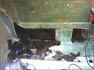

Ok, bin schon kräftig dabei das Holz raus zu holen, ist doch ne Menge Rott dabei.
Sollte ich die eine Laminatseite stehen lassen um etwas zum "dranaebeiten" zu haben? Oder ist das totaler Quatsch?

weg damit,neu machen und den Heckspiegel auch kontrollieren...

Der Spiegel macht zum Glück einen guten Eindruck. Die Flächen rund ums Loch wo der Z-Antrieb durch geht sind unversiegelt und da ist das Sperrholz hart wie Stein.

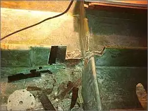

Zum Thema noch mal zurück.
Ich reisse jetzt alles raus und baue neu.
Gibt es spezielles Holz welches ich nehmen sollte oder hole ich einfach Wasserfestes Sperrholz?
Die wichtigste Frage, wo ich richtig ratlos bin:
Gibts es einen Grund dafür das der Holzkern des Stringers nicht bis auf den Rumpf geht sondern ca. 5mm drüber in der Luft hängt und nur das Laminat dann bis auf den Rumpf geht?
Christoph

Hallo Christoph
Wasserfestes / Wasserdichtes Sperrholz gibt es nicht
Es gibt nur Wasserfestverleimte Mehrschichtplatten,
z.B. Okume. und dann eben auf das AW 100 achten, als bezeichnung für Wasserfeste Verleimung
Gruß Bernd
Ja, die Faulheit der Bootsbauer auf Gehrung zu sägen
Säg raus den ganzen Schiet. Anschließend die übriggebliebenen GfK-Stege komplett wegschleifen und auch rund 30-50 mm daneben noch schleifen (alte Bilgenfarbe usw. entfernen).
Dann nimmste Bohlen/Bretter aus preiswerten Nadelholz, klebst die mit Polyester zusammen, bis die gewünschte Materialdicke erreicht ist.
Vor dem einsetzen der neuen Stringer das alte Laminat satt mit Aceton reinigen. Danach Stringer aufsetzen, ausrichten und mit ein paar Glasfaserfetzen und Polyester anheften. Nach ner guten Stunde, wenn die Hefter hart sind das ganze 3x mit 450er Matte überziehen und min. 30 mm auf den Rumpf überlappen.
Da macht es sich die Werft einfacher mit und gleicht damit die Toleranzen zum Bodenaufbau aus,wenn sie ungenau arbeiten.
Meine neuen Stringer im Boot hab ich solange bearbeitet bis sie gepasst haben und dann hab ich sie mit Klebeharz und Glasfaserspachtel befestigt.
Klar damit eben diese Feuchtigkeit wie bei Dir vorhanden ( sehr wahrscheinlich durch ständiges Bilgenwasser ) nicht in den Rumpf dringt

Dem schließe ich mich grundsätzlich zu 99 % an. Es kommt dann allerdings auf die Laminatausführung an.
Wenn der Innenkern nur Mittel zum Zweck ist, muss das umgebende Laminat stärker ausgeführt sein.
Ist der Innenkern bereits stark im Sinne von möglicher Verwindung, kann das Laminat schwächer von der Dimensionierung her ausgeführt sein.
Jetzt noch einmal zum eigentlichen Problem:
"Kann ich das marode Holz rausnehmen und durch neues ersetzen und hierbei das vorhandene Laminat stehen lassen?" (zumindest sinngemäß)
Meine Antwort: Ja!
Wenn das Laminat noch tragfähig genug ist und nicht weiß erscheint wegen Wasseraufnahme, kann man es weiter verwenden und viel Arbeitszeit einsparen. Das einzubringende Holz (AW 100) nimmt man dann 1 bis 2 mm dünner, als den Abstand der Laminatflächen zueinander.
Damit das Holz dann trotz Allem bündig verklebt wird, bringt man zwischen die beiden Laminatflächen mit einem Spachtel Klebeharz ein und drückt das Holz in den Zwischenraum. Durch den Verdrängungseffekt umschließt das Harz das Holz und führt zu einer schlüssigen Verbindung zwischen Laminat und Holz.
Oben drüber braucht man nicht zu laminieren. Das wird eh nur rund im Trocknungsprozess. Es genügt, die offene "Schnittstelle" mit LT-Lack zu versiegeln, um Glasfaserfilamente vor weiterer Wasseraufnahme zu schützen.
