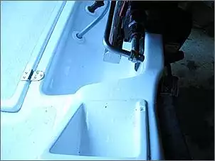

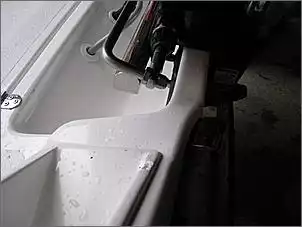

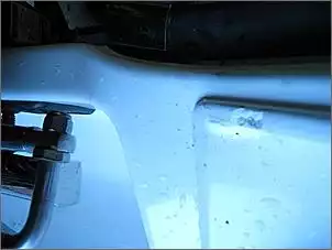

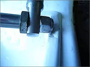

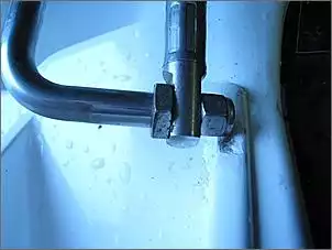

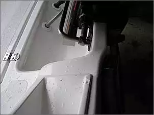

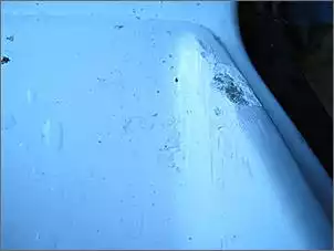

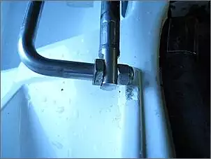

Hallo Leute!
habe ein problem mit der lenkung und weiß nicht was ich tun kann da ich absoluter neuling in sachen boot bin.
hier sind ein paar bilder dazu vielleicht könnt ihr mir weiterhelfen oder mir eventuell sagen was das kosten würde wenn ich das problem bei einer werkstatt vornehmen würde...

hast Du unter dem Bracket eine fette Kunststoffplatte montiert?
Dann muß die Raus. Oder der Motor ist zu tief.
Wenn alles nicht zutrifft, mußt Du die Lenkung umbauen auf Wannenhalter, oder Lenkungsrohr innen an der Wanne.

das Ding sieht aus wie ne Teleflex-bau mal den Lenkhebel,den mit den 2 Muttern da ab und schau ob sich der Motor einwandfrei bewegt und mach mal paar bilder aus Richtung Bug zum Heck.
Hat dein Motor garkeine Bewegung gemacht oder gehts nur ein bischen hin und her??
Beschreib mal nen bischen was dazu bitte.
Gruß Andy
________alle sagen das geht nicht...bis einer kommt und es einfach macht.__________

beim lenken gibts keine problem,fällt nichts auf. war ja heute das erste mal auf dem wasser aber als mein kumpel sagte hier guck mal da ist doch ein stück vom lack abgegangen ist mir erst wieder eingefallen das die lenkung nicht richtig hinhaut,sprich das die mutter gegen das boot scheuert.
wenns weiter hilft hier die marke des bootes : Solmarine 360-S , Motor : Mercury mit 15 Ps
aber kann morgen noch weitere bilder machen...
lg Jan

ich würde den Motor ein Loch höher setzen dann dürfte der Lenkhebel nicht mehr schleifen
ist nur die Frage warum schleift der Lenkhebel, ist evtl. der Motor zu klein für dein Boot ?
oder paßt die Schaftlänge nicht für das Boot und darum wurde der Motor tiefer gesetzt

wenns nur das Schleifen ist leg einfach ne dünne Leiste oder ähnliches unter den Motor bis es passt und schraub ihn wieder an ^^
